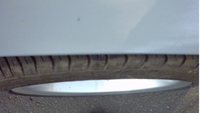

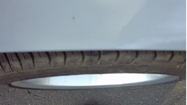

  • Naja, schleifen ist ein Ding und kann man mit nem Federwegsbegrenzer hinpfuschen, aber wie willst du mit DER Radabdeckung irgendetwas eingetragen bekommen?! ?(

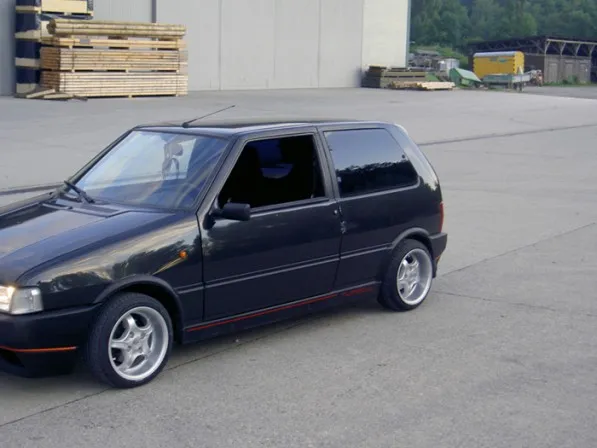

    Also ich habe auch die gleiche grösse 7x14 und 8x14 et 15 aber mit 195/40.. und habe hinten nichts gebördelt oder gezogen, auto ist auch tiefer...
  • 194/40R14 ist aber die falsche Reifengröße für den Uno.
    Hast du ein Bild von der Seite?
    Lauffläche abgedeckt?
    Er hat ausserdem ET24 vorne..

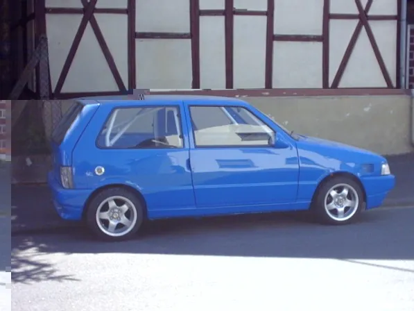

  • 7x14 et25 + 8x14 et10
    vorne bördeln, hinten bördeln und 2 cm ziehen, verbreiterung ist aufgeklebt.
    aber achtung! der umfang der arbeiten richtet sich auch nach der tieferlegung. je tiefer, desto mehr ist auch zu tun.

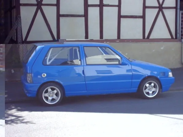

    und das:
    ist NICHT tief :D:D
  • Ist das die Geländeeinstellung ?(:D
  • dass er nicht besonders tiefer ist das weiss ich, liet aber an den federn habe normale apex 40mm...
    gibts noch was anderes..?
    streife eigentlich jetzt schon überall mit dem kat an..

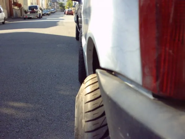

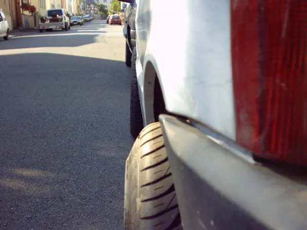

  • So, Felgen passen ohne zu verbreitern auf den Uno.
    Habe hinten nur gebördelt. Reicht völlig.

    Das mit dem Bördeln sollte aber so reichen wie aufm pic!
