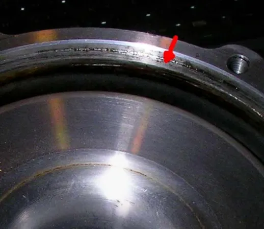

    Bin gerade dabei nen kaputten Lader zu zerlegen und bin am Verdichtergehäuse (das Aluteil) auf eine kleine Kreuzschlitzschraube gestoßen, die seitlich in den Ansaugbereich reingeschraubt ist. Wozu? Ich kann bis jetzt keine sinnvolle Funktion erkennen...

  • Hab das mal etwas genauer angeschaut, wenn man aufmerksam in den Lufteinlass hineinschaut wird man eine Kante feststellen. Auch wenn man das Kompressorgehäuse von hinten ansieht ist es naheliegend dass dieses aus 2 Teilen besteht. Vielleicht werden in der Produktion diese beiden Teile verpresst und dann mit der Schraube/dem Splint gesichert? Rausdrehen kann ich die Schraube jedenfalls nicht, ohne irgendwas kaputt zu machen.
    Viele Grüße,
    Gerald
    [Edith]Weiß irgendwer, ob hier ne Dichtlippe oder sowas reingehört, oder ob das einfach nur draufgesteckt und verschraubt wird? Es war Dichtmasse drin, sah aber nicht gerade serienmäßig aus...[/Edith]
  • Ist ab Werk die Dichtmasse.
    Bei den KKK Ladern hast du dort einen großen O-Ring, sprich man lebt da sorgenfreier wenn man das Verdichtergehäuse mal abmachen muss 8)
  • es gibt bei manchen Ladern machne Schläuche die geenau da eine Kerbe haben.
    Dichtmasse hin!
    Gerd
