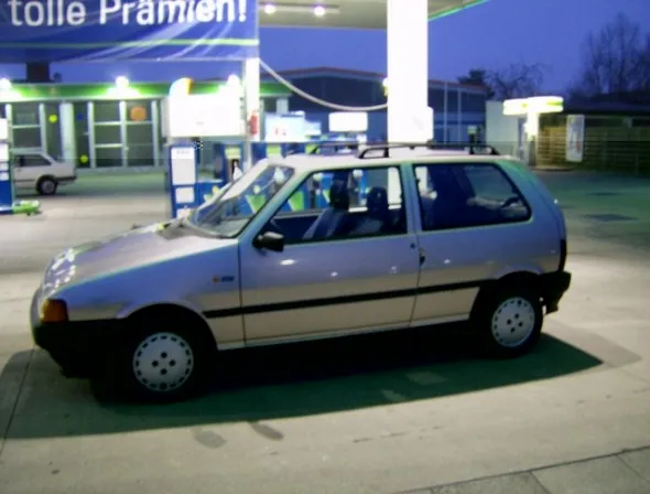

  • den uno haben wir heut angeschaut.
    fiat-uno-ig.de/attachment/3948/
    gute seiten so gut wie kein rost. an den domen nichts. schweller nichts. türkanten nichts. unterboden soweit wir es sehen konnten auch noch top in ordnung.

  • hum ich komm net druff wo das bild gemacht worden is kommt mir aber so bekannt vor,
    helf mir mal weiter , ich mein ERH is net groß und ich kenn doch allkes hier ;)

    der steht in eckenhaid...

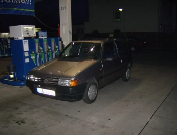

  • so heut haben wir einen uno hobby gekauft :D
    93er bj.
    130 tkm
    1.1er
    tüv bis 03/08
    gekauft für 550€
