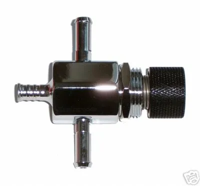

  • So, habe mir heute alles sauber montiert.
    Damprad wurde im Innenraum auf konstant 1.0 Bar eingestellt
    Benzindruckregler steht auf 4.2 Bar.
    Nun, wenn ich mit dem originalen Ladedruck von 0.65 fahre, ist alles TOP. Drehe ich auf 1.0 bar und Beschleunigen (unter Volllast) beginnt mein UNO Turbo während der Beschleunigung an zu stottern.
    An was könnte das liegen?

  • O.K. Dann würde ich den Benzindruckregler nochmals abmontieren um zu schauen ob es an dem liegt wenn es danach bei 1.0 bar alles läuft. Wenn es der Benzindruckregler ist dann kann ich dir auch leider nicht weiterhelfen.
  • Das habe ich beretis gemacht. Ohne Benzindruckregler stottert er gleich wie mit. ;(

  • Also habe im Leerlauf die 4.2 Bar Benzindruck. Eingestellt habe ich die mit einem Benzindruckregler aus dem Zubehörhandel. Keine Ahnung ob der Motor zu fett läuft!
    Wenn ich im 5. Gang mit 100km/h fahre und dan voll beschleunigen will, ist das stottern da. Kann mir das nicht erklähren.
