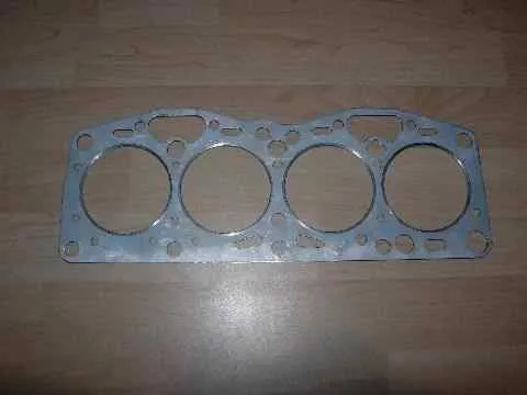

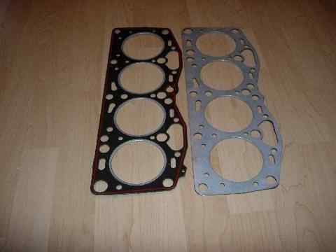

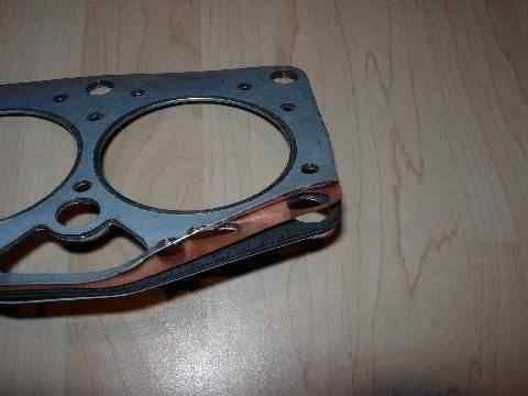

  • Ich habe versucht die Bilder einzustellen, hat aber nicht geklappt!!!!!!!!
    Acki hast Du die Mail bekommen?
  • Hier die Bilder
    ist nicht das was ich unter einer reinen metalldichtung kenne (z.b. wie bei Ford) aber sieht gut aus !

  • Hi Leute
    Da wir ja absolut vom Thema abgekommen sind möchte ich noch ein´s ergänzen zum Thema Haltbarkeit.
    Ich fahre meinen Uno schon ca. 1000 Km mit 1,6 Bar Ladedruck ( mit hoher Grundverdichtung (12,5 Bar Kompression bei kaltem Motor ) und die hält immer noch!!!
    Was ich damit meine ist. Die wenigsten fahren so hohe Drücke, da ein relativ großer Lader dafür benötigt wird,
    und daß die Dichtung in verbindung mit org. Kopfschrauben ( Zuberhör: Hersteller Elring ) hält, spricht für sich.
    Das ganze Gerede mit "Kopf heben" kommt meiner Meinung nach in diesem Leistungsbereich noch nicht zum tragen.
    Vorausgesetzt, daß sauber gearbeitet wurde!!!
    Bis jetzt hält es und ich bin mir sicher, daß es auch weiterhin halten wird. Was man halt nicht wissen kann.
