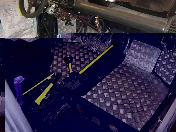

    Hier mal nen Bild von Andi's Turbo:
    Also das Ding wo die Kugel dran is weiter nach oben setzen? (da wo das Gelbe aufhört vom Knüppel. Da ist das Gelenk!)
    Aber ich erreiche doch das selbe wenn ich den Schaltknüppel verkürze oder?
    Hmm... wenn ich den Schaltwegverkürze dann wird das schalten auch schwieriger?! Weil der Unterschied zwischen drin und nich drin is ja kleiner... kann man da sich dann nich auch öfters verschalten?
  • ja mann muss halt ein bischen basteln
    dan punt 1 muss mann hoch setzen und punt 2 muss auf der hohe bleiben also muss mann ein kleise stück dazwischen schweißen oder so

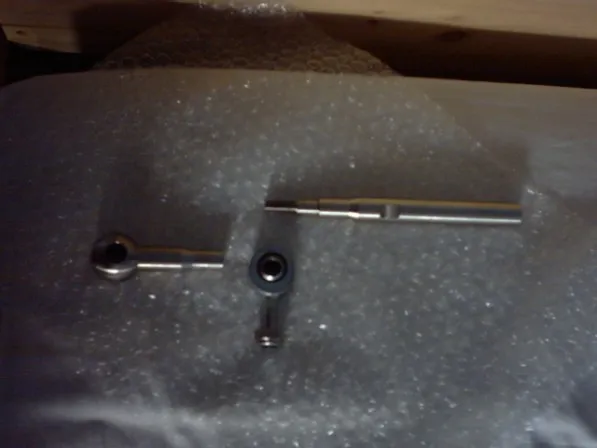

  • Ich habe mir einen B&M Shifter gekauft. Dadurch soll es bis zu 40% Schaltwegverkürzung geben. Habe ihn noch nit verbaut & kann daher über diese angaben nix sagen
    So sieht das Teil zerlegt aus.
  • ... B & M Shifter für UNO Turbo 190 € ...
    Guckst Du hier:
    Grüße Haribo
  • Also ich würde dafür kein Geld ausgeben. Das Prinzip wurde ja schon richtig erklärt. Es zählt immer das Verhältnis der Schalthebellängen. Verlängert man den Hebel abwärts vom "Drehpunkt" zum Gelenk, so verkürzt sich der obere "Schaltweg", also der Weg den der Schaltknauf zurücklegt, da ja der Weg den die Schaltklaue vorn am Getriebe braucht gleich bleibt.
    Also wie bereits beschrieben den unteren Teil des Schalthebels verlängern und den oberen Teil kürzen. Meistens ist dies nur zu einem geringen Teil möglich. Bei größeren Änderungen muss halt dieser Schaltbock verändert werden und der "Drehpunkt" höher angebracht werden.
  • schliesse mich MOF an.
    das ganze gedöns weiter nach oben basteln, dann den unteren hebel verlängern. das sollte kein problem sein.
    einfach n stück oben absägen und unten zwischenschweissen. ;)
  • Das Prinzip der Gekauften ist genau daselbe,hab das mal bei nem E36 und nem 3er Golf gemacht,da war auch nur der untere Hebel länger!
