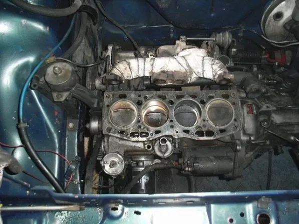

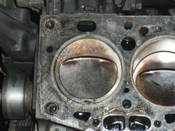

  • Auf der Rückfahrt von Hamburg ist mir bei 1 Bar Ladedruck und 6.000rpm nach 30 Minuten freier Bahn der Motor um die Ohren geflogen.
    1. Zylinder ist platt.
    Kerze sieht etwas kaputt aus (Elektrode steht ca. 5mm tiefer als sonst aber komplett tiefer als der Rest - Champion Kerzen), voll mit Öl.
    Abgase aus der Kurbelgehäuseentlüftung und Qualm aus dem Auspuff.
    Sämtliches Öl hat es im Motorraum durch die Entlüftung verteilt.
    Abgastemperatur war zu dem Zeitpunkt 940°C.
    Öl 105°C (5W40 Selenia Öl) und Wassertemperatur 90° (Paraful).
    Mal schauen ob' nur Kolbenringe waren oder auch der Kolben. Block ist wohl schrott mit seinen 220tkm...
    Ursache werd ich wohl noch suchen müssen... ob der 1. Zylinder abgemagert ist oder keine Ahnung ob es einfach Altersschwäche war...
    So paar blöde Sprüche wäre jetzt nicht schlecht :D
    Werd den Motor wohl in den nächsten Wochen rausholen und erstmal nen 1.3er Serienmotor einbauen und so rumfahren...
    War den tag eigentlich relativ kühl, bin schon ähnlich lange bei selber Drehzahl und Ladedruck im Sommer bei 30°C im Schatten gefahren... verstehe das nicht...
    Ach ja, ne ordentliche Zündkerze habe ich für die kaputte schon reingedreht, läuft trotzdem nur unrund und qualmt.

  • so lange 1 bahr.wie wird der bloss die wärme los .das kann nur schief gehn nach einer halben stunde . autobahn ist eigendlich gift mit einem klein lader 1 bar.sprint ok aber sonst :D mach den klein schön heiel . :bier::bier::bier:
  • Naja wenn es die Wärme war, wieso dann der 1. Zylinder?
    Auslassseitig ist der doch am günstigsten?! ?(
    Naja werd ihn bald aufmachen.
  • ne da hast du recht das wehre nur wen der turbo durch wehr.vieleich zündkerze,oilfilm abgemagert,oder aler schweche na ja ist auch egal viel glück :]

    Aber hast wohl recht, Kerzen -> Wärmewert ist mit 7 vielleicht bissel zu warm geworden mit der Zeit...
    Naja aus Fehlern lernt man. Kommen halt das nächste mal 5er rein aus Platin und gut ist. Hoffentlich hat Marelli welche. Weigere mich Bosch oder NGK zu fahren :D Hab da was gegen... ausser jemand borgt mir nen Satz und ich teste auf'm Prüfstand gegen ;) :D

  • Serie außer Druck? Und was hast Du in HH für einen Lader eingebaut? War auch kein Schmutz drin..?
    Gerd
  • Hab nen Serienlader eingebaut in HH. Der alte hat zuviel Öl genommen.
    Bin bis Berlin mit Seriendruck gefahren. Dann hab ich auf 1,2 (wie immer) hoch genommen.
    Bei 6.000rpm sind davon aber nur noc 1,0 bar übrig und so bin ich ne ganze Weile gefahren bis der Motor schrott war...
    Unogirl: Was für welche von Marelli kannst du mir anbieten? Will die mti den "runden" Kathoden.
  • Dann mußt du ja die ganze Zeit im Prinzip kurz vor'm Begrenzer gefahren sein, bei der Leistung.
    Naja egal, trotzdem mein Beileid und auf das du bald Ersatz hast.
    Aber ein bißchen hast du schon selbst Schuld.
  • Und deswegen qualmt der Motor aus der Kurbelgehäuseentlüftung? ?(
    Unwahrscheinlich. Da ja im 1. Zylinder auch die Kerzen im Arsch ist.
  • nö, gar net so falsch von holger.
    auslass rund, abgas+hitze geht nicht weg, kerze verglüht, kolbenringe platt.
    gar nicht mal schlecht.
    normal sind dafür die 3+4 zylinder für solche schäden bekannt. der 1 hat normal kaum hitzerückstau das der übern jordan geht. komm erst 3+4 drann.
    ja alles wurscht. bover du lang rumratest: ZERLEG IHN ENDLICH! :D

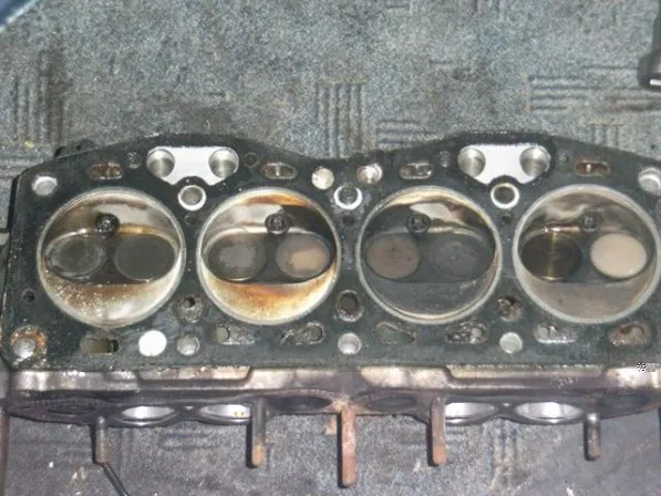

    Nockenwelle gehe ich gleich gucken und schreib dann hier rein.
    Ach chriss, lass uns mal die Nummer von dem Vergasermenschen von dir zu kommen. Ich glaub der Typ hier kann das doch ned so abstimmen wie er sich das vorstellt. Wenn ich dem ne Bedüsung vorgeben muss kann ich das Ding auch alleine fast abstimmen.........
    /edit:
    Nockenwelle ist auf allen 4 Zylinder PERFEKT.
