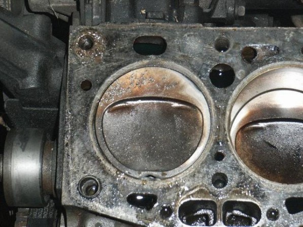

    Auf der Rückfahrt von Hamburg ist mir bei 1 Bar Ladedruck und 6.000rpm nach 30 Minuten freier Bahn der Motor um die Ohren geflogen.
    1. Zylinder ist platt.
    Kerze sieht etwas kaputt aus (Elektrode steht ca. 5mm tiefer als sonst aber komplett tiefer als der Rest - Champion Kerzen), voll mit Öl.
    Abgase aus der Kurbelgehäuseentlüftung und Qualm aus dem Auspuff.
    Sämtliches Öl hat es im Motorraum durch die Entlüftung verteilt.

  • So Jungs, hab den Motor endlich offen.
    Wie schon vermutet, Elektrode ist ein paar mal im Brennraum rummarschiert und die wohl oben rechts zwischen Kolben und Zylinder verschwunden und der gestreckte Funken tat dann den Rest, siehe unten am Kolben.
    Kopfdichtung sah da auch nicht mehr gut aus... aber dicht war sie noch :D :D :D :D
  • So sah mein Dedra Turbo Motor auch aus...
    Nur dass ich keine Kerbe im Kolben hatte. Wahrscheinlich genau das gleiche Problem mit der Kerze gehabt (in Verbindung mit viel zuviel Ladedruck)

  • Acki war da im 3 Zylinder nicht noch ein schönes Loch ?(:D
  • als ich mir das angeschaut hatte war da eine helle Stelle
  • Ne da is nix. Mach morgen noch nen Bild vom 3. Zylinder bevor hier gerüchte aufkommen :D
    Werd auch nochmal den Kolbenschadenratgeber mir anschauen. Kann ja sein das der Zylinder abgemagert ist aber ganz vorstellen kann ich es mir nicht da er thermisch am geringsten belastet ist...
    Acki!? 2. + 3. Zylinder sind grade die Zylinder die am schlechtesten die Hitze abgeben können...
  • Patrick, guck mal richtig, der 1. Zylinder ist Schrott. Die anderen sind ok! Hatte alle volle Kompression!
    Der 4. Zylinder ist thermisch am höchsten belastet durch den Krümmer würde ich behaupten wollen.
