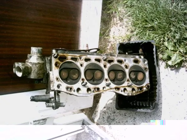

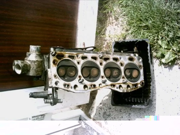

    Habe zuhause dann gleich den Motor zerlegt. Kopf ist auch Top Zustand, keine Risse und ist frisch geplant worden. Sowas hatte ich noch nie *freu*, ist aber auch ein 1,3l. Aber drer Block ist ein 1,4er. Endlich hab ich einen. Alleine für den Krümmer und das zusätzliche Zeug was ich noch ausgebaut habe hat es sich gelohnt...
    Habe jetzt mal gute Fotos für die FAQ´s gemacht, gibt´s morgen.
