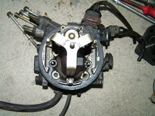

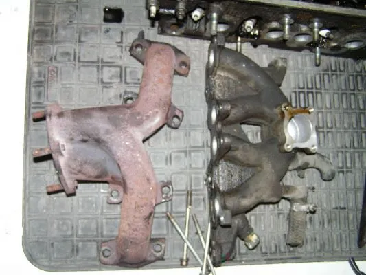

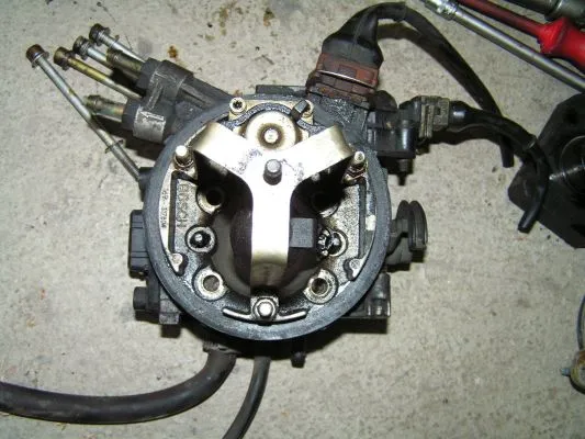

    ansaug und abgaskrümmer sind anders. die drosselklappe ist mit 4 schrauben anstatt mit 2 am ansaugkrümmer verschraubt. die ventildeckel passen aber bei beiden.
    der abgaskrümmer is auch anders. am besten siehe fotos:

    bohrung ist 72mm. und die drosselklappe vielleicht eine spur kleiner im durchmesser.

    Und die Drosselklappe ist die Monojet.
    Krümmer können anders sein.

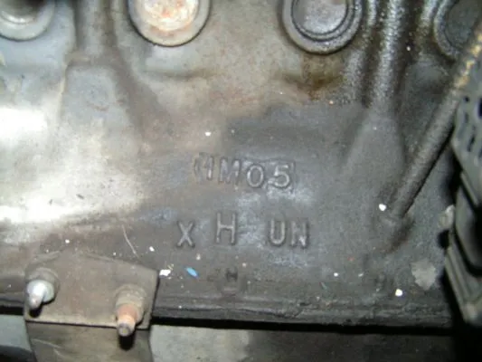

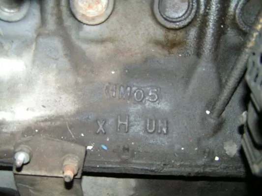

    Aber relevant ist die Motornummer
    Mach den Block mal sauber ,such die Motornummer,und dann kann man sagen was das genau ist.
  • hier:
    leider unscharf.
    aber ich glaub man sieht wo die nummer steht.
