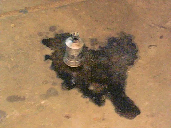

Problem gelöst

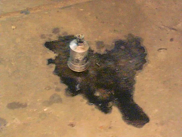

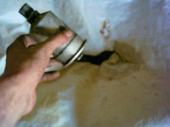

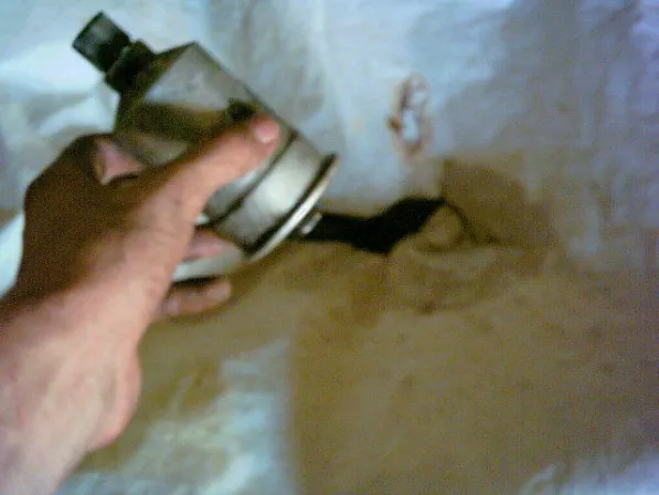

Fährt wieder wie ne Eins, geht mit Seriendruck ganz schön ruppig... ob's an der jetzt kühlen Luft oder ab schleichend zugesetzten Spritfilter liegt weiß ich aber nicht...
Hauptproblem war der Spritfilter.

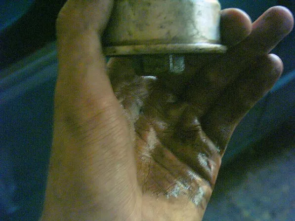

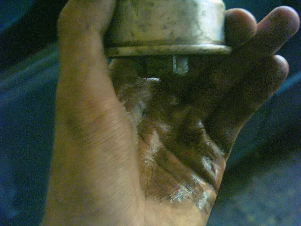

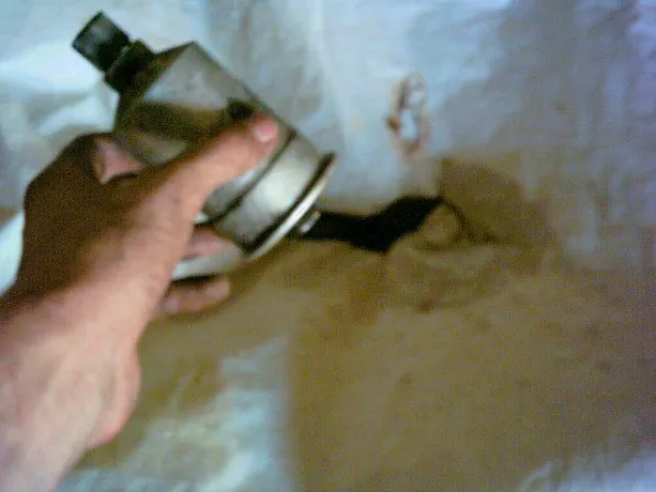

Seitdem Filter wechsel läuft er nun wieder wie früher, glaube sogar bissel besser keine Ahnung.
Frag mich nur woher der ganze Dreck gekommen ist.../edit: Wollt gerade bei meinem Paps die Verteler einbauen, Motor lief auch total unrund, nur auf 2 Töpfen.
