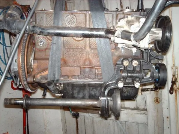

  • Das sollte helfen, hoffe du kannst alles erkennen.
    Wenn nicht, ich hab noch ein paar mehr Bilder.

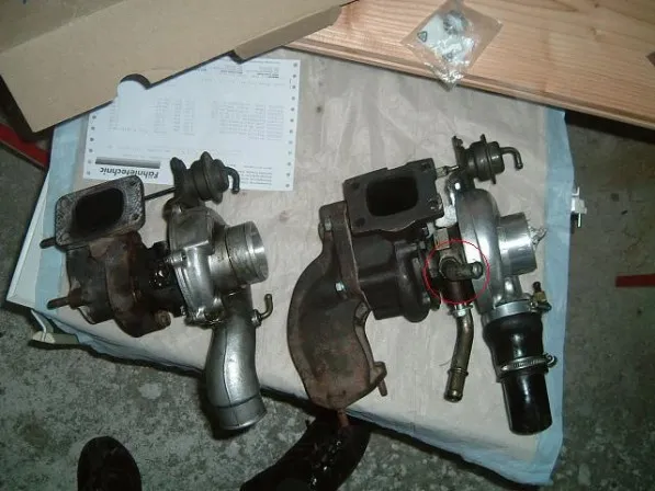

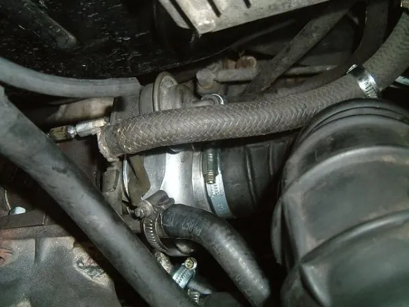

  • hab ein paar bilder gefunden kann man schlecht erkennen
    das ist der kleine schlauch unter dem rücklauf ist so 6cm lang und ist so 120° knick
    hier nach der anschluss am turbo
    und der am block sieht auch anders aus wie beim 1.3l der kommt gerade raus 2cm lang. beim 1.3l ist er ja nach unten gebogen und länger

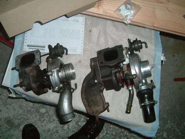

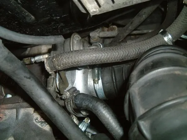

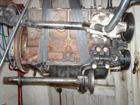

    hier nen 1.6l block beim racing siehts gleich aus
    hoffe dir geholfen zu haben
    cu
    1.6l turbo
    cu
  • jo. da ist das prob. am block. das ding ist definitiv zu lang. deshalb kam ich da nicht mit nem einfachen schlauch hin.
    ich musste mir sowas wie nen ringelschwänzchen basteln :D
    kommt aus dem block raus... dann im looping 180 grad nach oben und dann noch ca 120 grad nach links.
