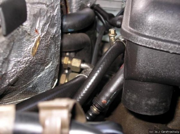

    Satz Schlauchverbindungen ca. 600 EUR
    (Dichtungen gibt es laut Fiat Katalog nicht,sie sollen Bestandteil der Schläuche sein)

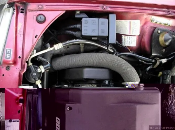

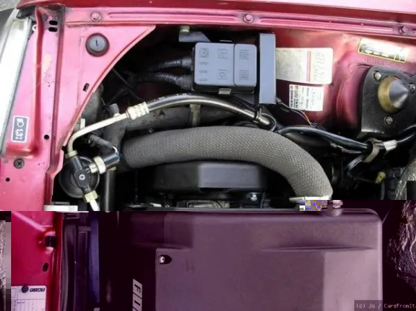

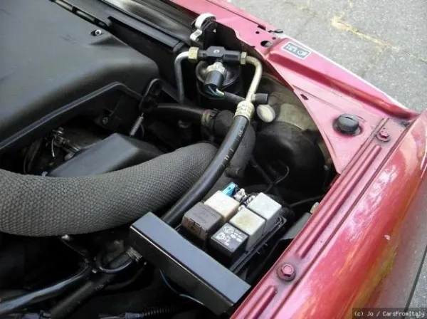

    Position des Aktivkohlefilters im Klima-UNO

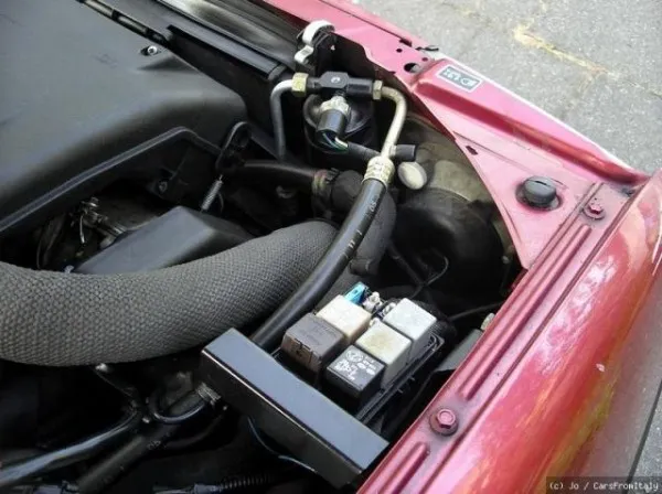

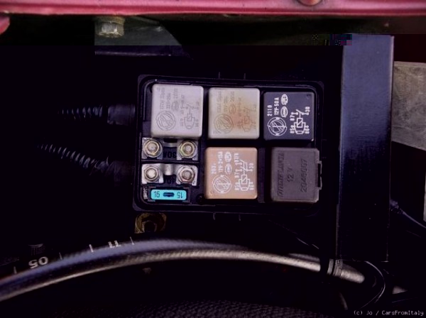

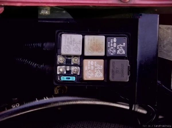

    Ralais/Sicherungskasten und Trockner
    Geöffneter Relais/Sicherungskasten

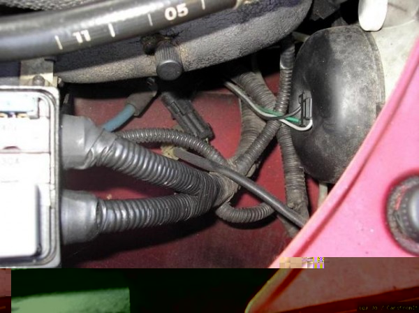

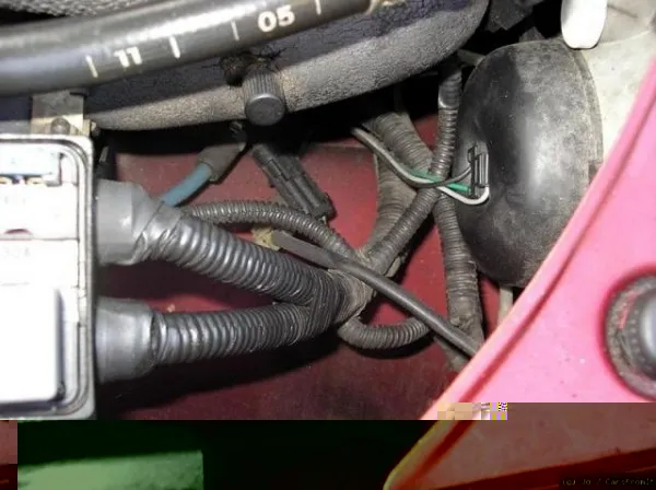

    Verkabelung

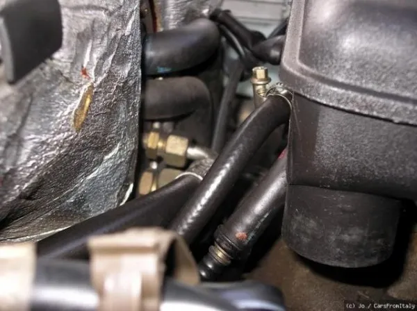

    Durchführung Spritzwand

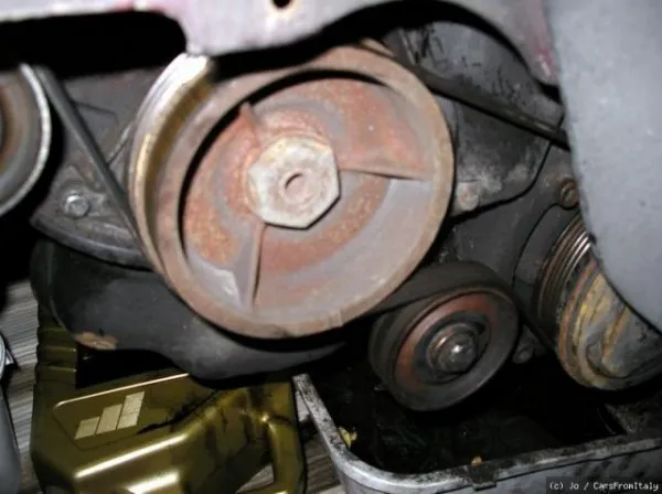

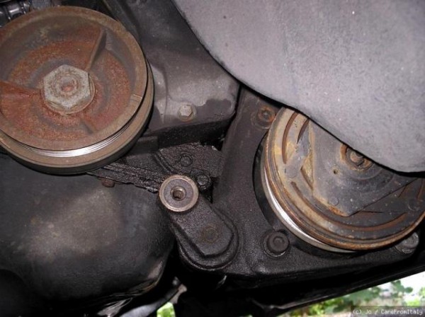

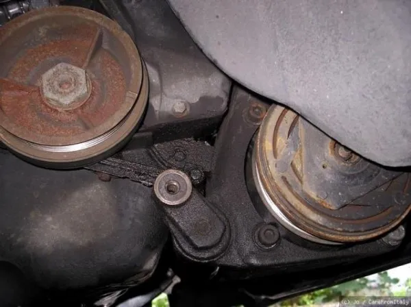

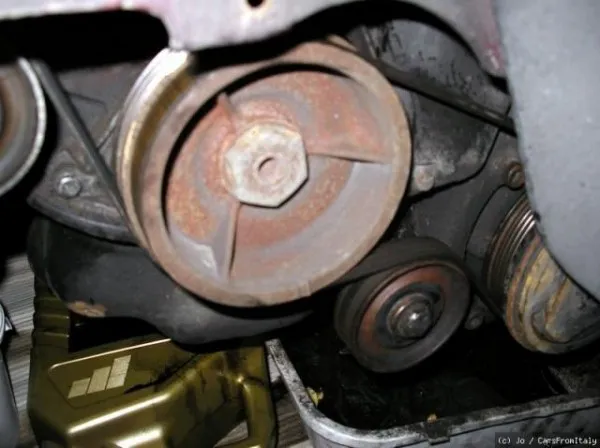

    Links: Doppelriemenscheibe, Mitte: Riemenspanner ohne Rolle, Rechts: Harrison ( GM ) Kompressor
    Doppelriemenscheibe, Spannrolle, Kompressor

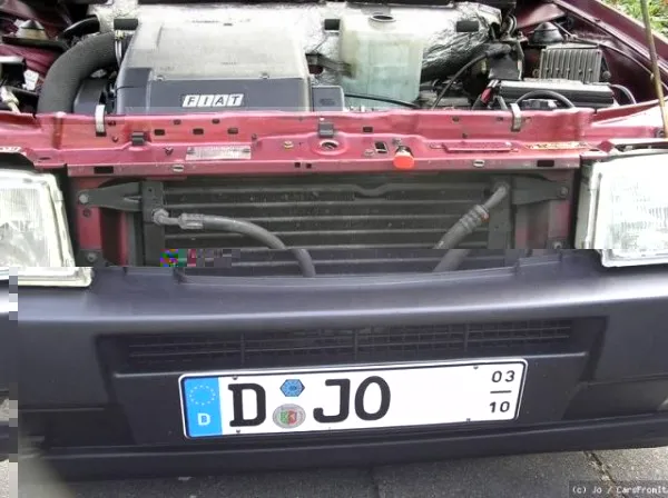

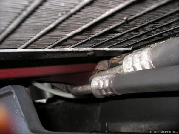

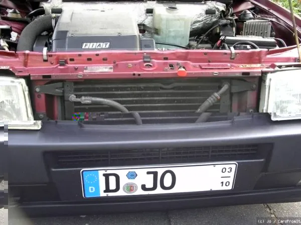

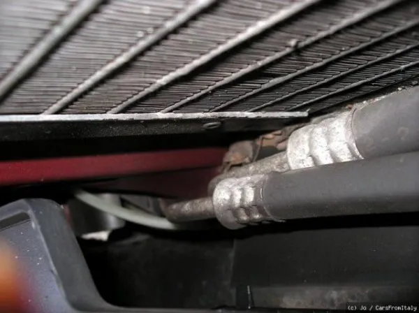

    Wärmetauscher vor dem Wasserkühler
    Schlauchführung Kühler links

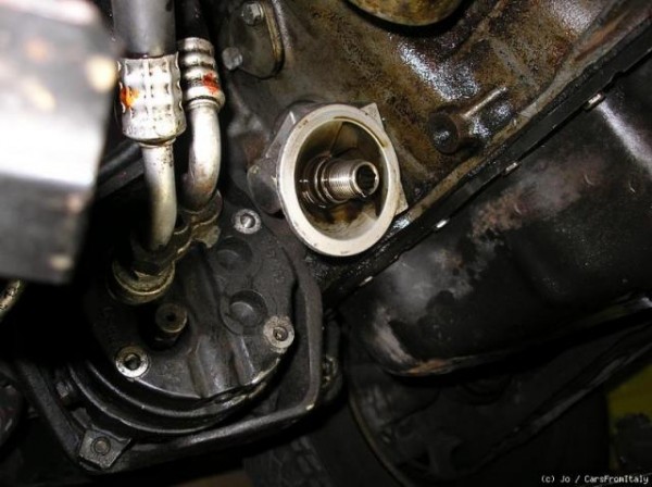

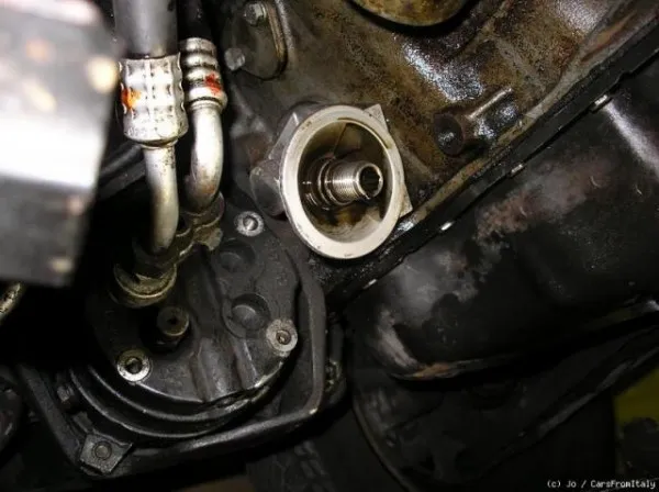

    Ölfilterflansch
    Kompressor
