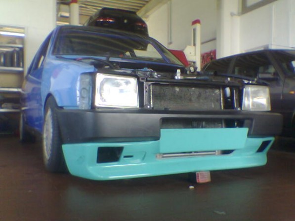

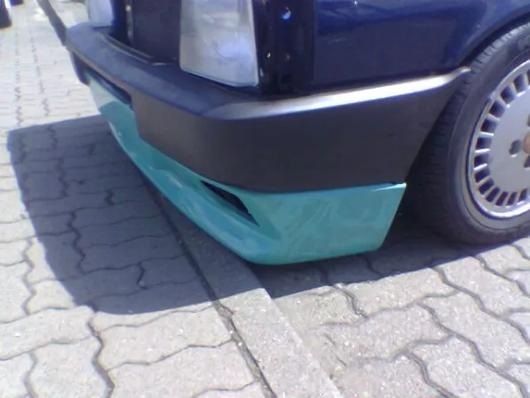

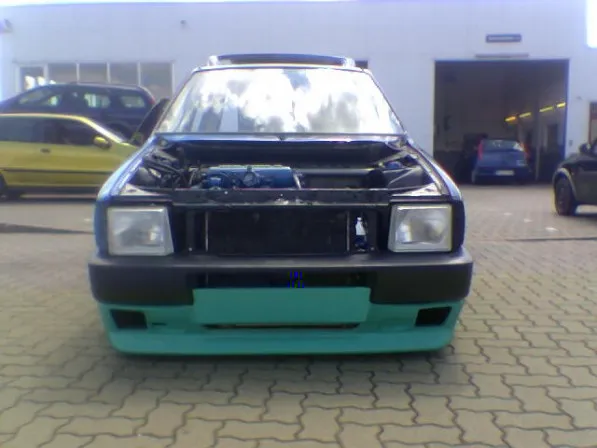

Karosse: MK1 Bj.88 mit 34.000 orig. KM...danach 8 Jahre in einer Garage gestanden...absolut ROSTFREI (jaja...behaupten viele...ist aber wirklich so, der totale Wahnsinn!!!!)
Was mir alles so einfällt bis jetzt:
- Kompletter Unterbodenschutz entfernt und neu konserviert
- Hohlräume versiegelt
- alle Dämmmateriealien entfernt
- Karosse so modifiziert das Kat und untenliegendes Schaltgestänge gleichzeitig montiert werden könnte (für den Fall der Fälle...)
- alle Schweißnähte nachgezogen...war zum Glück nicht meine Arbeit *g*...
- Vorderwagen verstärkt (andere Querträger)
- Spritzwand gecleaned...Heizung nur auf Frischluft umgebaut
- Bremszangen und Achsen vo. und hi. brandNEU!!...na toll...wozu hab ich meine alten jetzt blau lackiert?!
- Ferodo Renn-Bremsbeläge
- Stahlflexbremsschläuche
- Radnaben auf Stehbolzen umgebaut...weils schneller geht
- (wahrscheinlich) Ronal Turbo mit 10mm Distanzen hinten
- Spax Gewindefahrwerk
- Sparco Käfig mit Kreuz, Flankenschutz und Verstrebungen in den Motorraum
- Frontstoßtange MK2 + Abarthansatz
- Abarthseitenschweller
- Heckstoßstange MK1 oder MK2...mal schauen
- Amaturenbrett vom MK2
- Novitec Vollalu LLK
- blauer 1.3T Motor mit KAT Technik (obenliegende Schaltung)
- doppelte Domstreben vo. und hi.- ööööhm....mehr fällt mir grad nicht ein!
