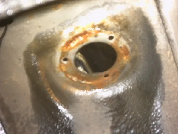

    Hat auch gut Rost am und rund rums Schiebedach.

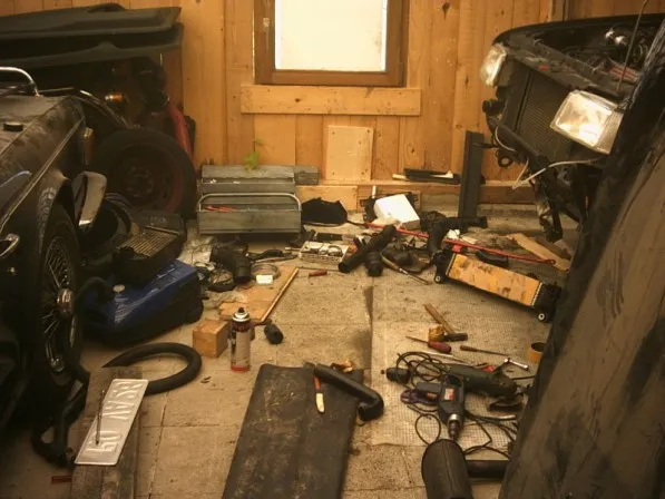

    Und hier mein Arbeitsplatz, zwar nicht der beste aber dafür kostenlos und sonne hat man auch immer.

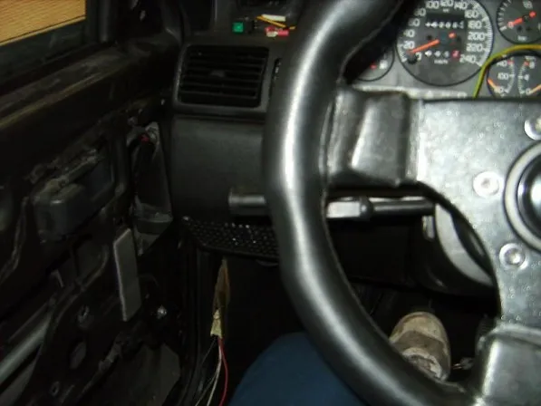

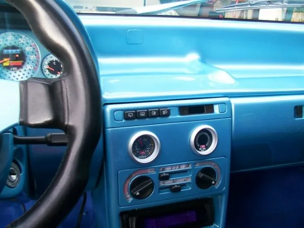

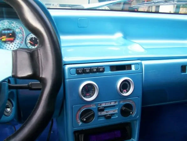

  • Hatte auch mal wieder zeit paar Bilder zu machen.
    Und hier mein lackierter Innenraum den ich in Wagenfahrbe lackiert habe.
    Weitere Bilder kommen noch... von den anderen fortschritten
    die mein Racing schon gemacht hat.

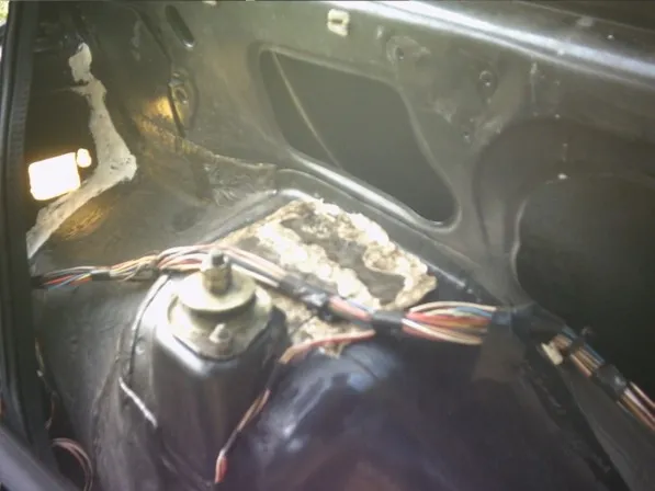

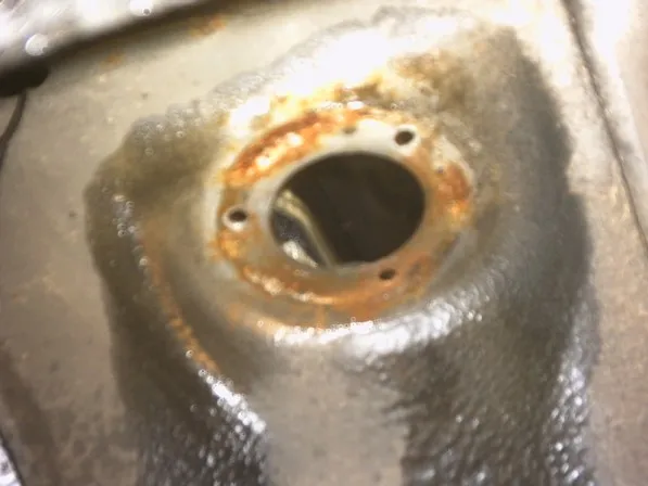

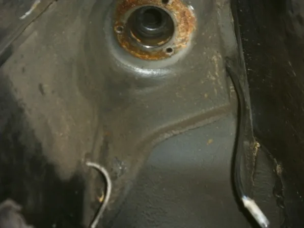

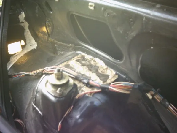

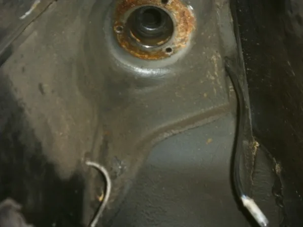

  • Ich habe ja bei den Domen auch löcher drin gehabt habe ganz am anfang die alten Bitumenmatten weggemacht und den Rost entfernt.
    Die Löcher mit V2A Blechen zu gemacht dann habe ich alles Abgedichtet, Rostvesiegelt,Grundiert,Lackiert
    dann habe ich die neuen Bitumenmatten drübergetahn
    und zum schluss dann nochmal Drüberlackiet und von Unten habe ich fast das selbe gemacht.
    Kann mir nicht Vorstellen das das nochmal Rostet

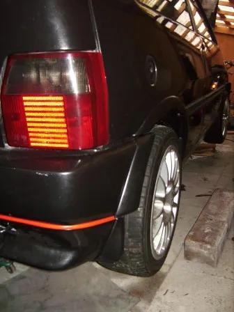

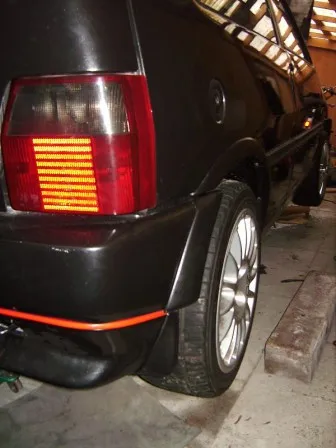

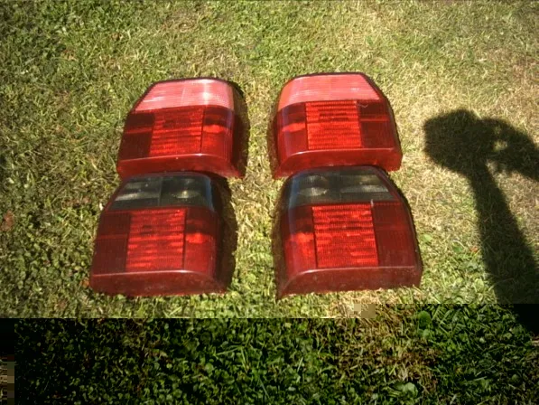

    so, heute hat mein Uno seine neuen Rücklichter
    bekommen sind die unteren

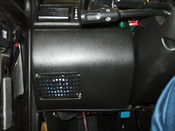

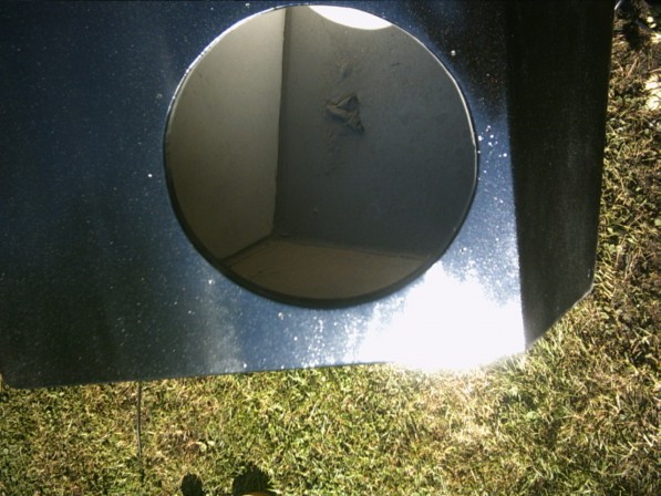

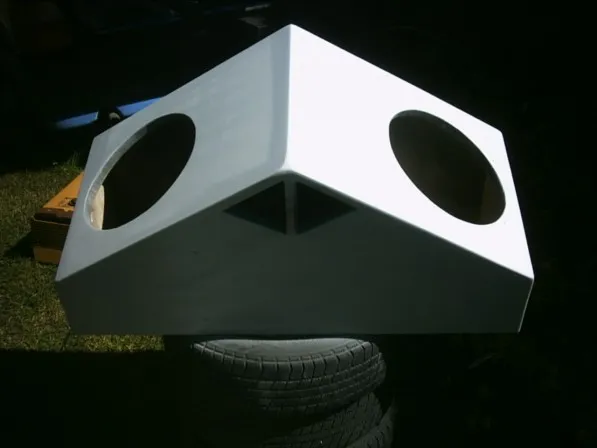

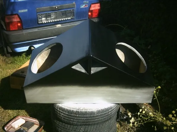

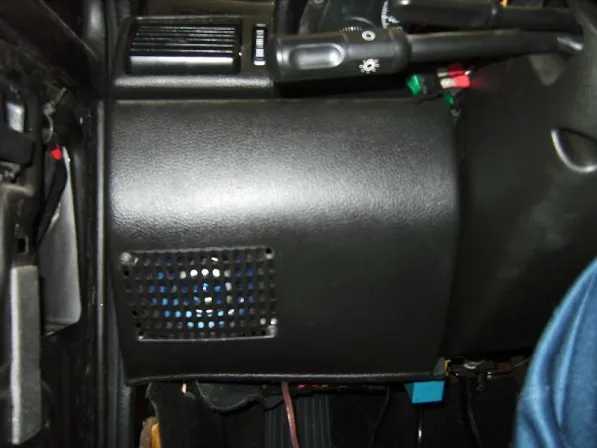

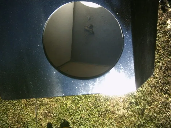

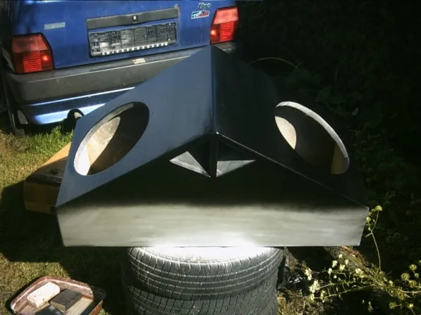

    Und habe heute bei dem schönen Wetter meine Wooferkiste
    fertig gebaut und Lackiert.
    Hier gerade grundiert
    Und hier mit einem geilem Schwarz-Metallig Lackier
    Nochmal Ganz

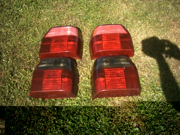

  • das sind doch die standart leuchten, oder ?( hab von
    denen noch locker 3 sätze rumliegen :D
  • Willst du die anderen zufällig loswerden?
    Ich finde die besser.
    Ansonsten wirklich, saubere Arbeit. Wobei ich gerne Bilder von den Domen gesehen hätte. Hast du neue gekauft oder einfach nur Bleche gebogen?
  • @UnoChriz sorry aber habe die ruckleuchten nur getauscht
    mit dem blauen Uno im Hintergrund bei der Wofferkiste ansonsten hättes
    die schon haben können!!!
    Und zu den Domen die waren bei mir ja nicht so schlimm verrosttet,
    nee habe keine neuen gekauft habe mir zwei bleche zugeschnitten, reingeschweißt
    und halt alles sauber verarbeitet. war ja nichts instabil oder so.
    Bilder muss ich schauen ob ich da welche gemacht habe aber wenn tuh
    ich sie morgen dann reinstellen.
    habe gerade noch nach dem bild geschaut habe nur eins gefunden
    wos dan schon fertig abgedichtet ist.

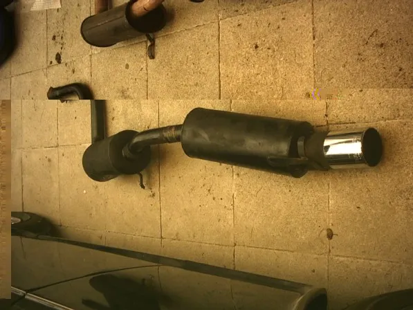

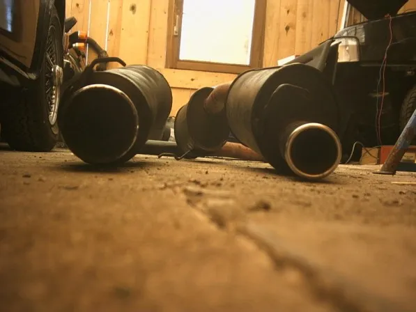

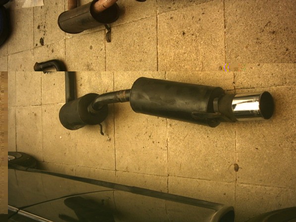

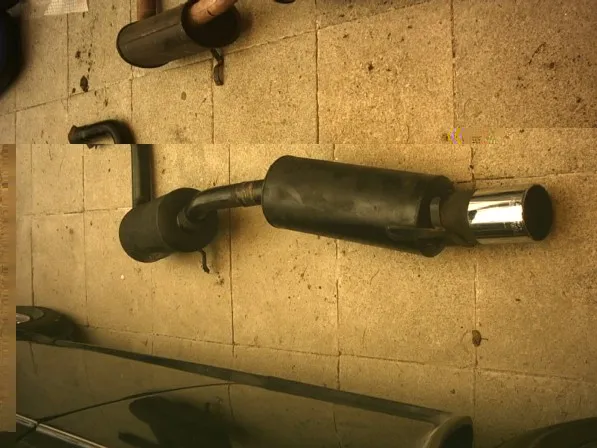

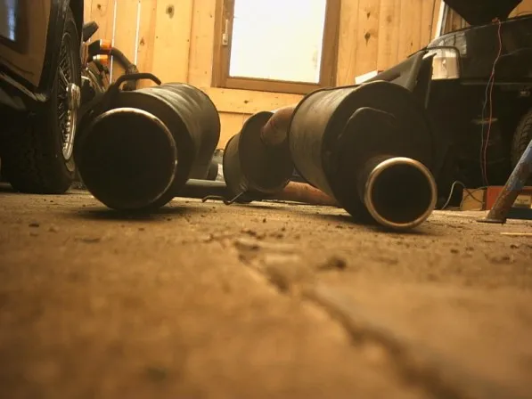

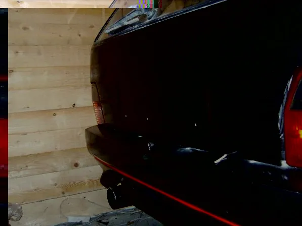

    Und hier mein neuer Sporauspuff mit einem 100erter Endrohr, und Ragman schaut echt Hammer aus am Uno.
    Links der neue und rechts der alter und wenn den alten jemand haben will einfach melden.

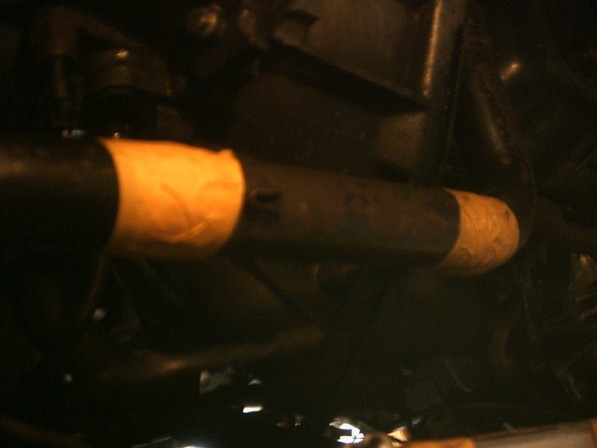

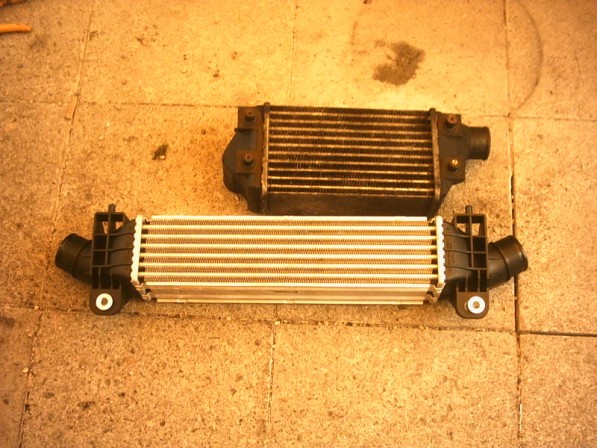

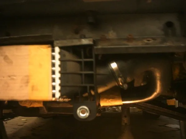

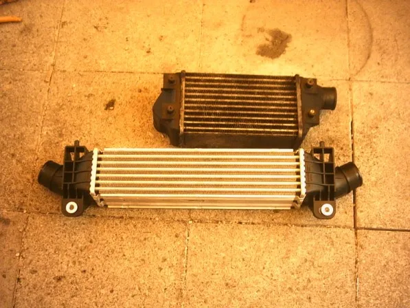

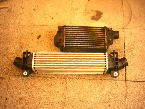

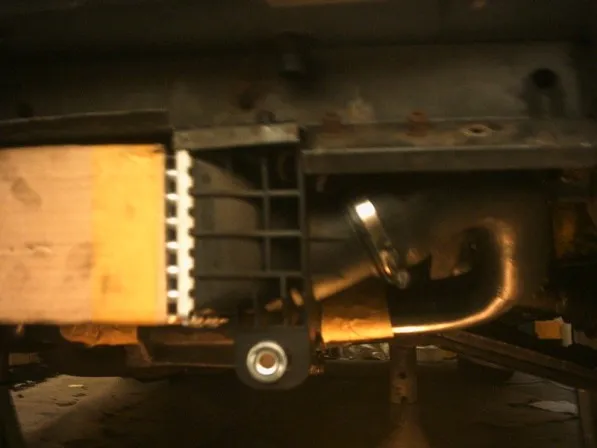

    So und dann habe ich die Woche noch meinen neuen Ladeluftkühler
    bekommen und heute gleich mal verbaut bin aber nicht ganz fertig geworden.
    Und bis jetzt die Rohre auch nur mit Klebeband zusammen gemacht um zuschauen wies passt.Aber schaut ganz gut
    aus.
    Bin mal gespannt was die Experten da zu meinem Bau sagen!!!
    Gruß Fabi
  • der ladeluftkühler ist nicht sehr ideal bei meinen llk ist das volumen um ca 20 prozent mehr aber die fläche um das drei fache gröser gegenüber zum originalen aber wirst ja sehen obs was bringt bis zu einen tempo von 100 kmh spürt man eh nichts aber dann fangt die ganze sache zum wirken an

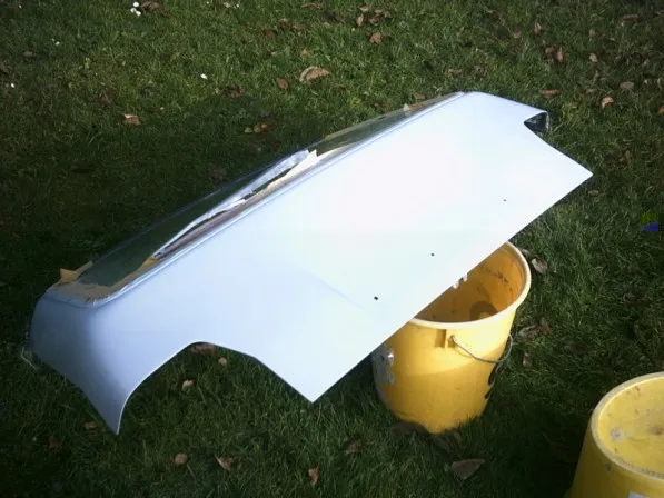

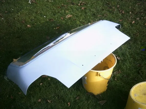

  • So habe heute nochmal das schöne Müncher Wetter ausgenutzt.
    Um meine Stoßstange fertig zu machen
    Ist zwar bischen wenig Klarlack drauf aber ansonsten schaut sie ganz
    gut aus :D:D:D

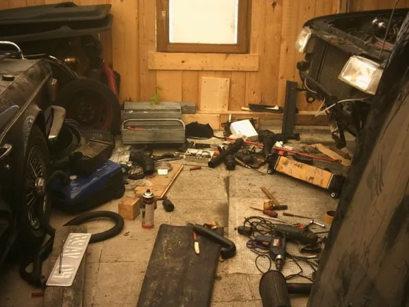

    Und so schaut jetzt mein Arbeitsplatz für den winter aus
    eigentlich voll cool aber ein bischen wenig Platz
    Und nochmal wegen dem Ladeluftkühler habe mir gedach
    selbst wenn er vier reihen weniger hat ist er länger wird besser gekühlt,weil er jetzt
    direkt vorne sitz und kalte luft bekommt und hat weniger
    luftstau.
    gruß fabi
  • Hättest die Stange für einige Euro's an den Mann bringen können (gibt genug die Suchen) und an ner Saugerstoßstange für 20 Euro von Ebay rumwerkeln können.
    Luftöffnung sollte normal kleiner sein als die zu kühlende Fläche um Luftleitbleche abbringen zu können (effektiv!).
