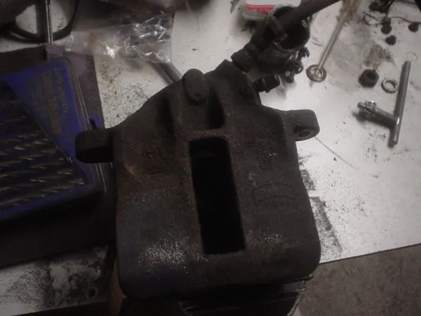

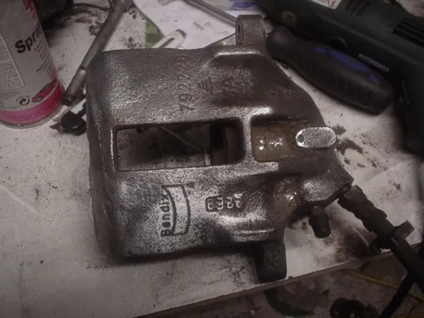

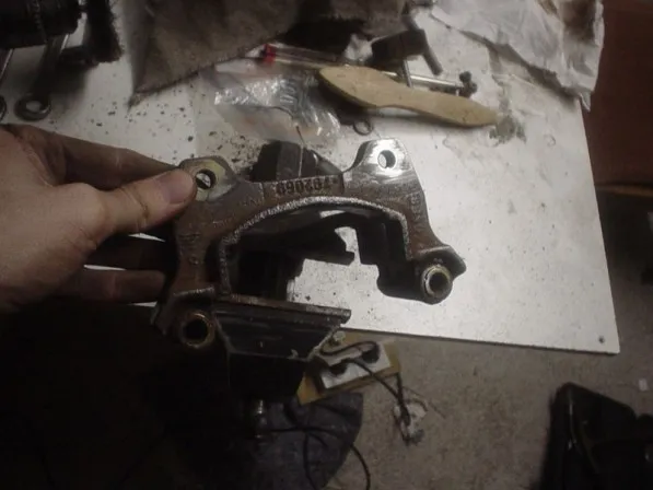

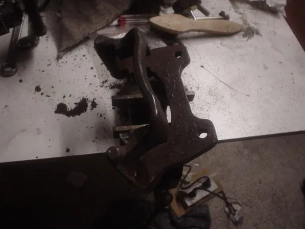

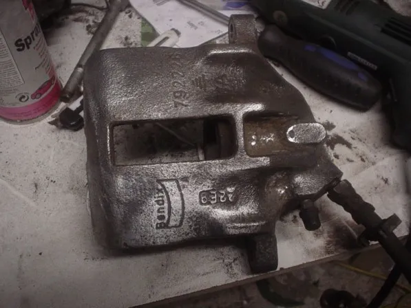

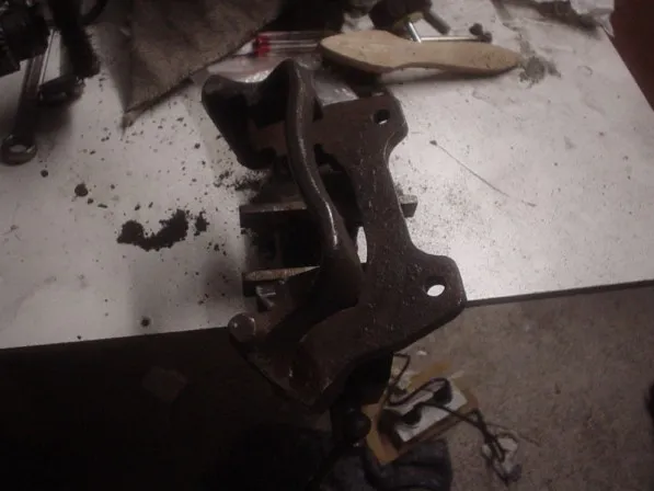

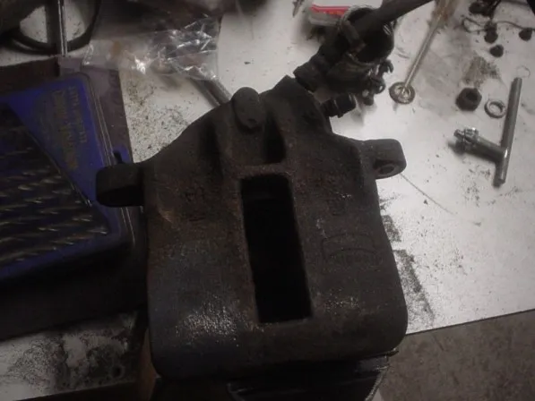

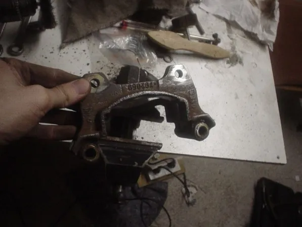

  • Also ich hab mich jetzt mal ein bissel an der Bremsanlage rumgefeilt. Hab alle Sättel abgebaut und einen mal sauber gemacht. Sau Arbeit das :D
    Ist nicht wirklich gut geworden die ganze Sache. Aber zum Glück hat n Kolleg mir den Tipp gegeben das er jemand kennt der 2 Sättel komplett Sandstrahlt und in gewünschter RAL-Tonfarbe pulverbeschichtet ;) Logisch das ich dann das mache.

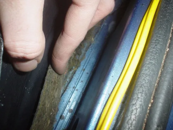

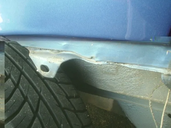

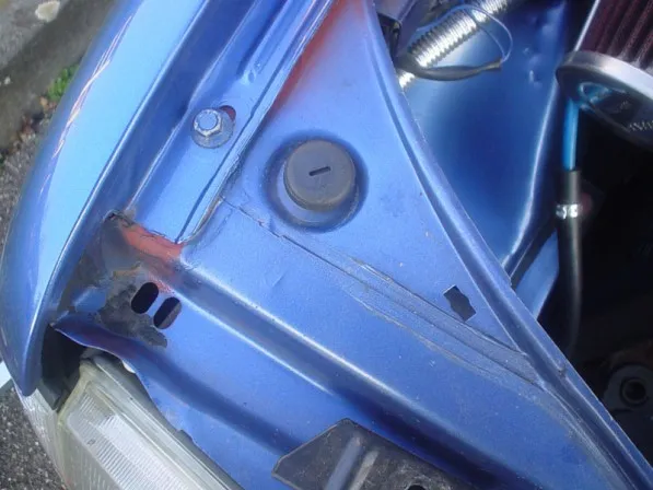

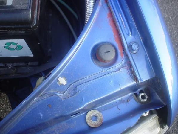

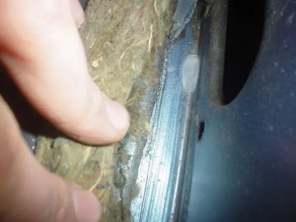

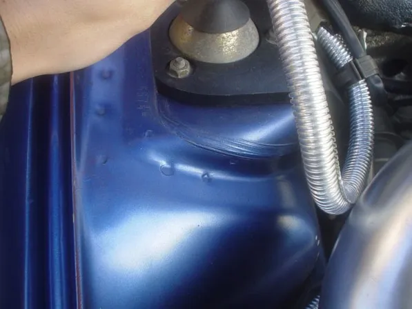

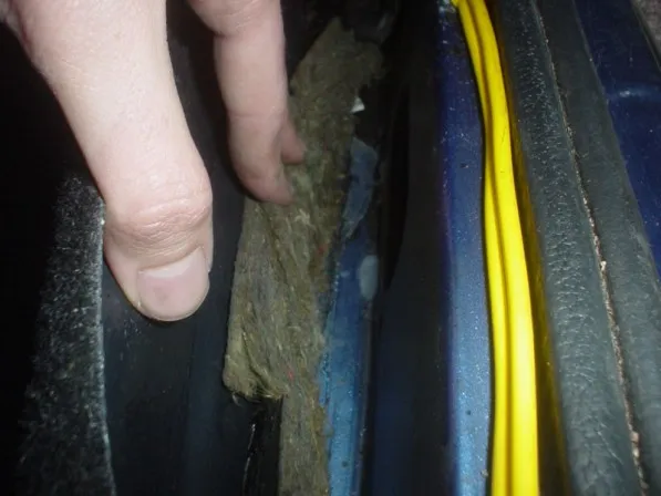

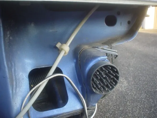

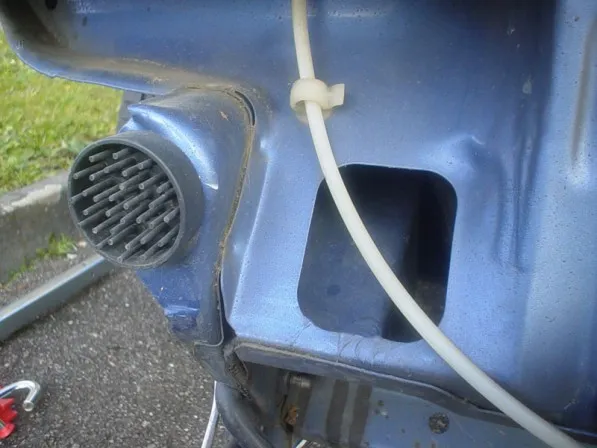

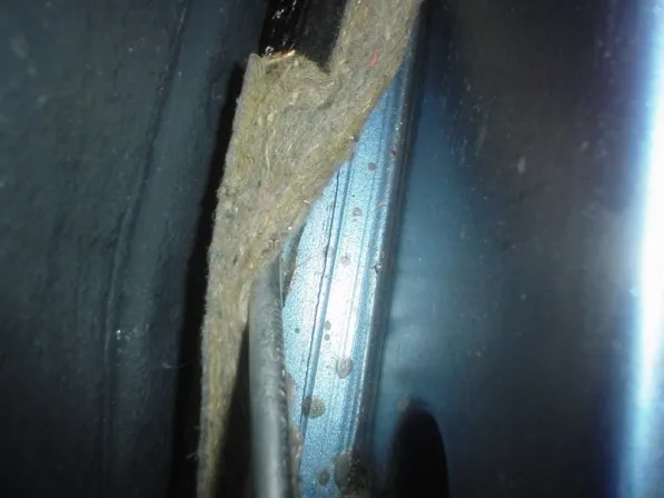

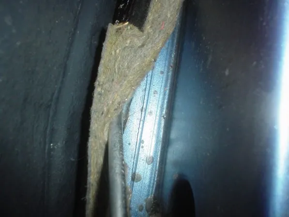

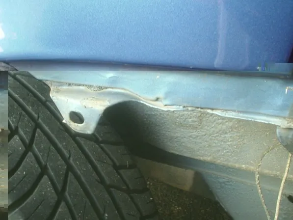

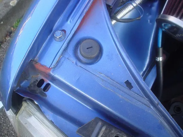

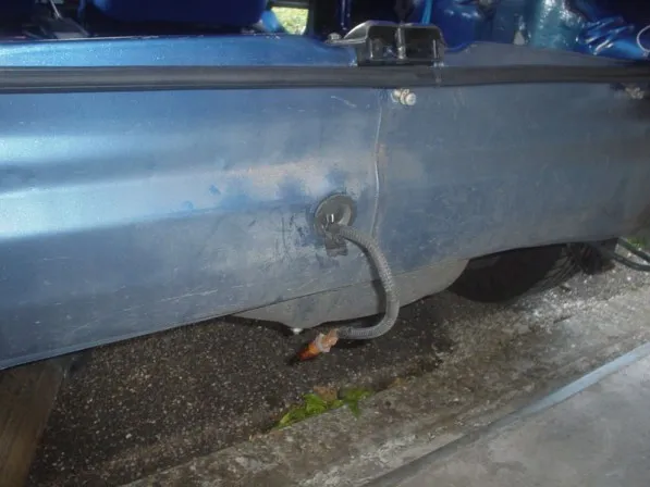

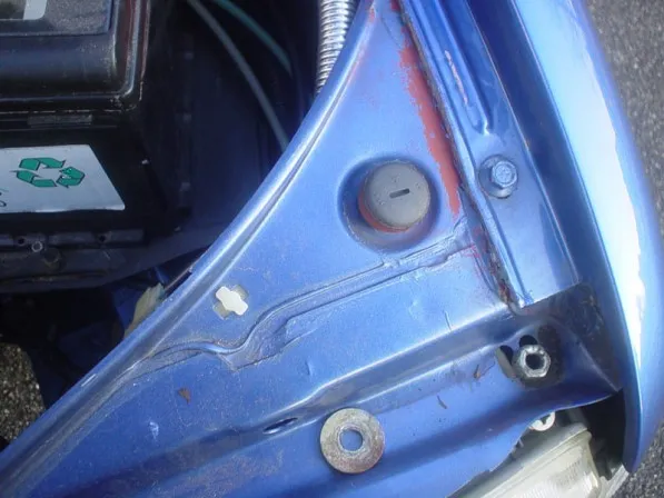

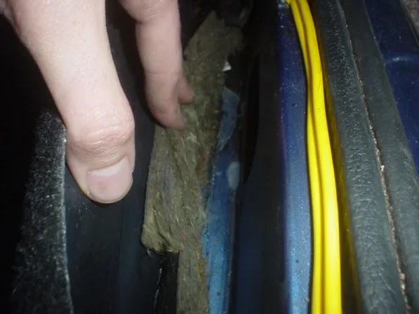

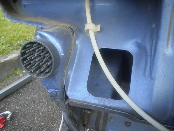

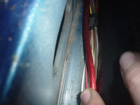

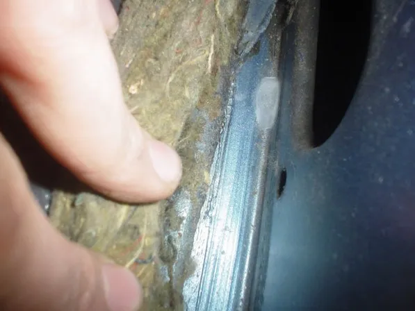

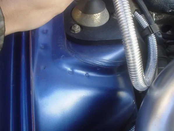

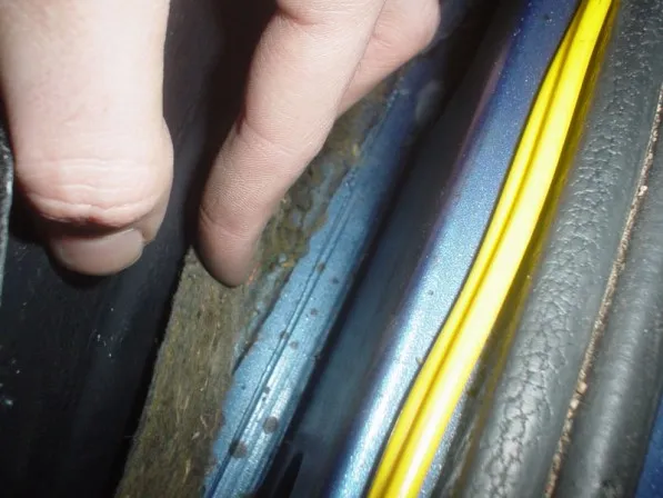

    Und auf Acki´s Anraten hab ich mal die typischen Schwachstellen meines Babys angeschaut.
    Hier mal ein paar Bilder:
    Falz Innenschweller links
    Falz Innenschweller rechts
    Seitenblech rechts hinten
    Heckabschlussblech
    Seitenabschlussblech rechts hinten
    Frontmaske links
    Frontmaske rechts
    Dom vorn rechts
    Schlossträger rechts
    Schlossträger links
    Schraubenziehertest hat er bestanden. Ist echt kein Gramm Rost dran. Hab ich glaub ech nen gutes Modell erwischt :D

  • Alter!!!! die karosse ist echt der hammer
    schade das meine nicht so ausgeschaut hat ;(;(;(
    gruß Fabi
  • Super Super mein freund muss doch sagen es geht voran ;)
    acki das is einer der best gepflegtesten unos weit und breit. so einen findest echt selten. hab ihn schon sehr sehr genau gesehn ;)
    so sieht n wagen aus wenn der besitzer ihn liebt nehmt euch halt mal n beispiel
  • hihi ja was mich wundert is das meiner nicht bzw kaum gerostet hat obwohl er die ganze zeit in ner feuchten garage stand
  • Zitat
    Ich hab meinen auch gern und als dank rostet er
    hehe genau so siehst bei mir auch aus :D
  • Jo ich bin echt auch froh drum das ich ein so gutes Modell erwischt habe. Es gibt die eine oder andere Stelle aber das sind keine gravierenden und locker zu entfernen was auch noch passiert.

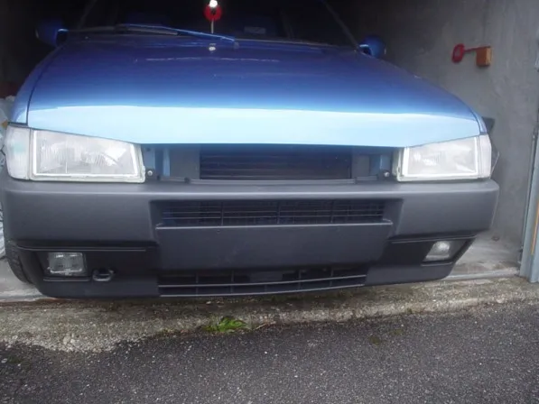

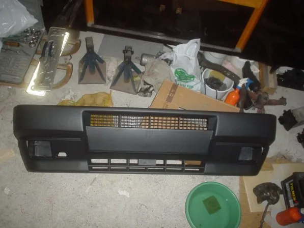

    Ne nagelneue Turbo-Stoßstange mit NSW-Körben. Bin froh das ich endlich eine hab. Danke dir nochmal Kaktus ;)

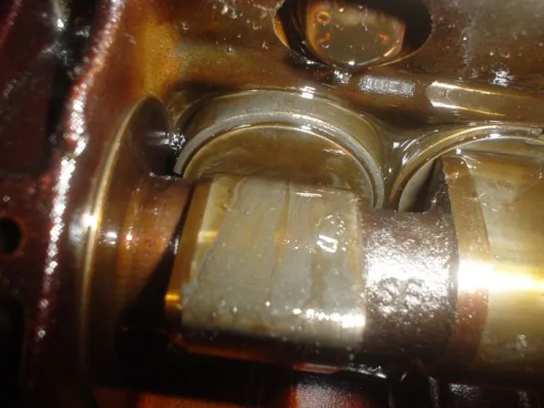

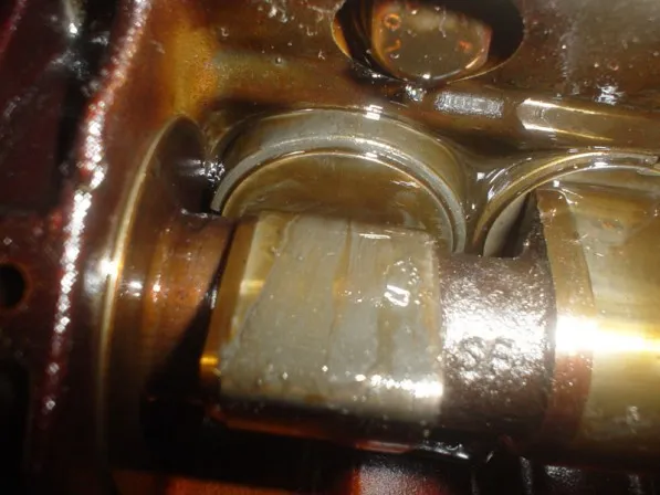

    Und meinen Kopf hab ich auch bekommen. Seht ihr das auch als 8F? Kaktus und ich sind der Meinung das es eine is. Ihr auch?

  • ich sehe die nr als "SF" will auch so ne stoßstange haben was hat die gekostet? unter 200wie fiat neu?
    mfg ebe
  • 8F steht auf der MPI Welle oben 8)
    Kann aber auch SF sein :D :D :D
    Hab schon lang nimma geschaut, bei mir sahs wie "8F" aus :D
    Neue Turbostange :anbet: Was hat die gekostet? :D

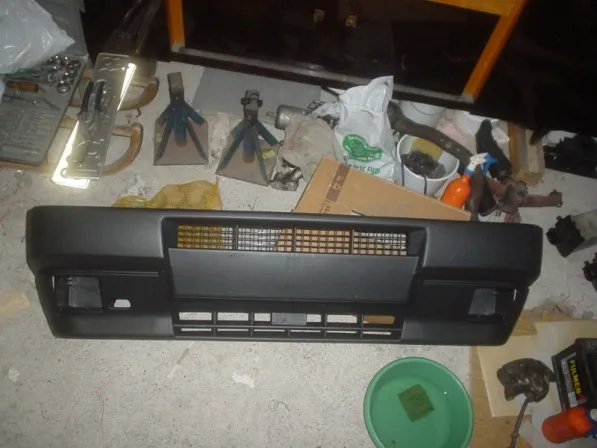

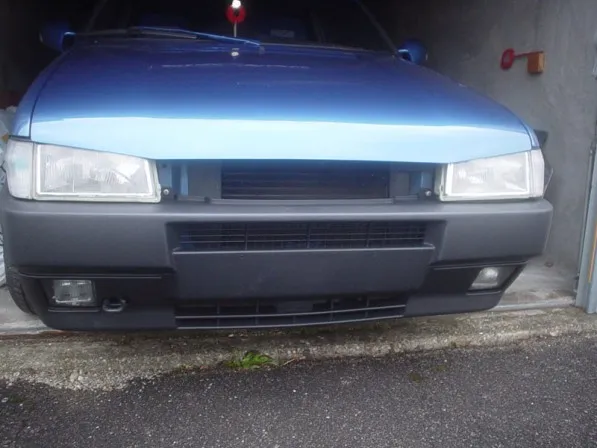

  • Also heute ging mal wieder ein bissel was. Ich hab die neue Stoßstange mal anprobiert. Ging nich so einfach wie die, die shcon dran war :D Aber das werden wir sicher auch noch hinbekommen.

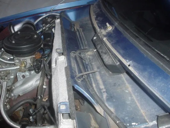

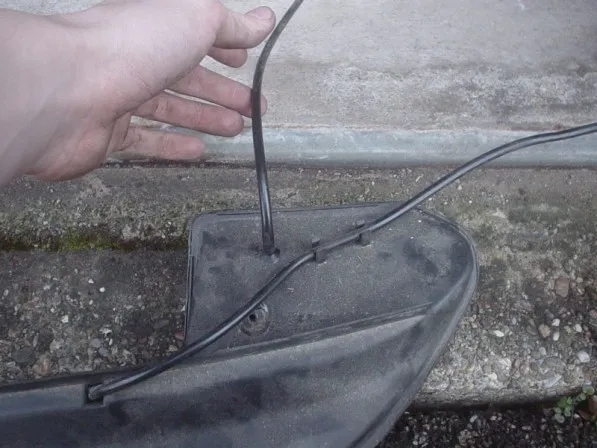

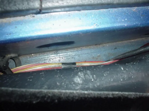

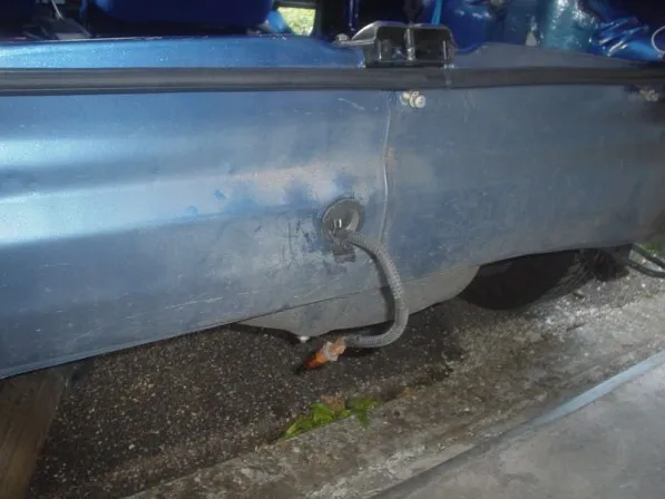

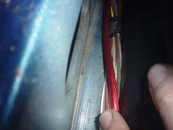

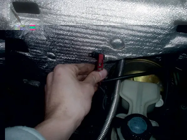

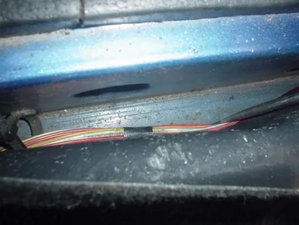

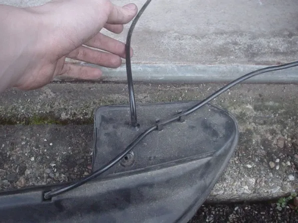

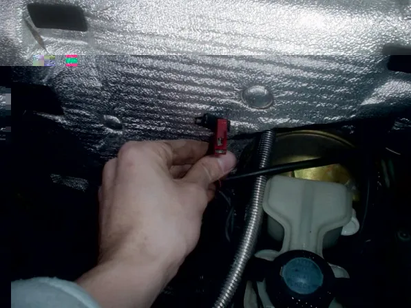

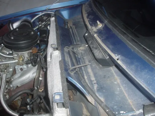

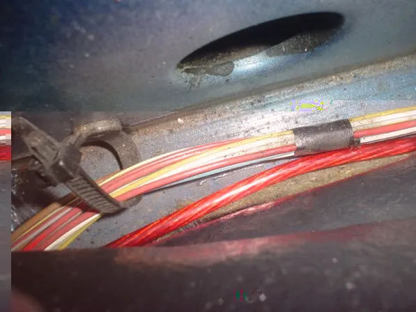

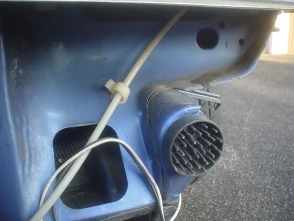

    Des weiteren hab ich heute versucht den Scheibenwischbehälter zu wechseln und bin gescheitert. Ich hab den Behälter ums verrecken nicht reinbekommen. Woran liegt das? Kann es sein das die 2 geklipsten Kabelbinder im weg sind? Wie liegen beim Turbo die Kabel fürn Scheibenwischer?
    Und wie verlängere und verlege ich die Kabel für die Wischerdüsenpumpen?
    Wie der Behälter ausschaut weiß eigentlich fast jeder aber wofür ist dieser Schlauch?
    Außerdem hab ich heute noch Fliegengitter in die Blende eingeklebt damit der Blätterfriedhof im Lüftungskasten ein ende hat.
    Hoff mir kann jemand helfen (zu Marcello guck ;) )

    meine Stoßstange hat 150 € gekostet ;) Bei Fragen einfach an de Kaktus wenden. Vielleicht kann der euch weiterhelfen :D
