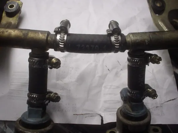

  • Schraubschellen in der richtigen Größe funktionieren ohne Probleme, fahre so schon übernem Jahr rum!

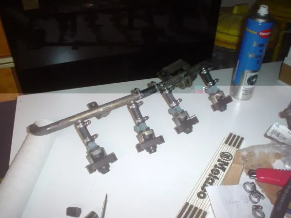

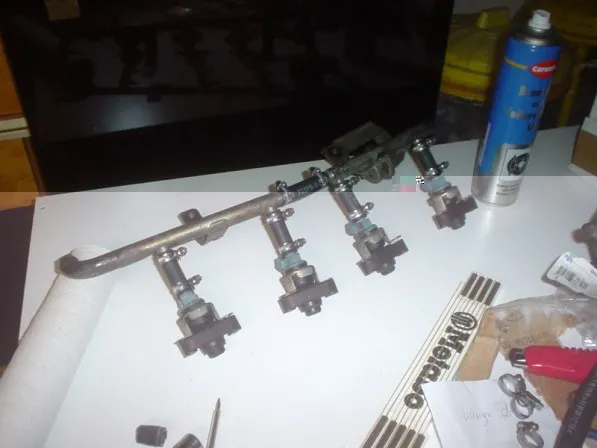

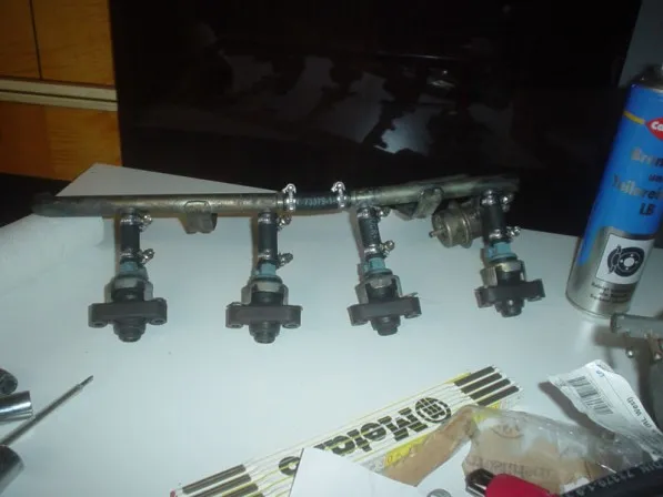

    Hab nun endlich mal meine Leiste fertig gemacht. Schaut so aus die Materie ;)

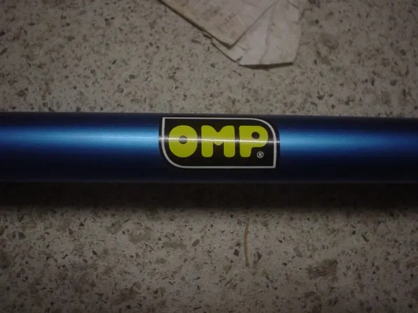

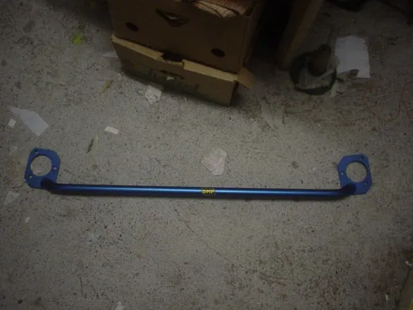

    Und meine neuste Anschaffung ;)

    Jetzt hab ich noch eine Frage die sich gestern aufgetan habe. Ich habe 2 kliene Gummi-Dichtringe aufm Tisch gefunden. An die, die schon mal die Druckleiste überholt haben: Sind die Dichtringe von der Leiste bzw. sind da überhaupt Dichtringe irgendwo dazwischen? Hoff ihr könnt mir weiterhelfen.

  • Dichtringe sind von der Düse vorne. Kommt in den Plastikeinsatz rein.
    Gibt es die eigentlich einzeln neu? Weil ich habe auch noch die alten Scheißdinger drin, ich glaube die müssen mal neu :)
  • sind gewöhnliche o-ringe und kriegst du überall für ein trinkgeld. (ausser bei fiat !)
    gehören meiner meinung nach jedes mal ausgetauscht wenn eine düse rausgenommen wird, da die dinger sofort wieder steinhart werden.
    Tipp: Nitril O-Ringe kaufen, (meistens grün) sind hochtemperaturbeständig ( irgendwas um die 350 bis 370 grad) und halten lange
  • Naja es sind einmal die Ringe unter dem Einsatz (zwischen Einsatz und Fallrohr) und einmal Ringe zwischen Einsatz und Düse... die zwischen Düse und Einsatz sind bei mir voll hart :( Sind aber nicht einfache O-Ringe?! ?(
    sinds eigentlich schon, aber halt flachgedrückt und so steinhart dass sie nicht mehr aufgehen...
    die oberen gummiringe auf dem der stahlring die düse runterzieht sind spezielle, und verdammt teuer.. um die 13 euro das stück
    fiat liefert mittlerweile für andere sachen auch teilweise standard o-ringe....als ersatz für nicht mehr lieferbare ringe (z.b. flache form)

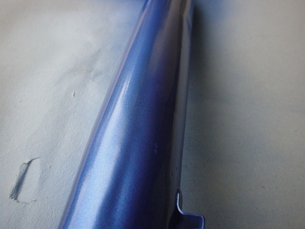

  • So heute hab ich mal wieder etwas rumlackiert. Es geht mit kleinen Schritten voran :D
    Das mit dem Dichtring hat sich danke Thomas geklärt. Danke dir Thommy ;)

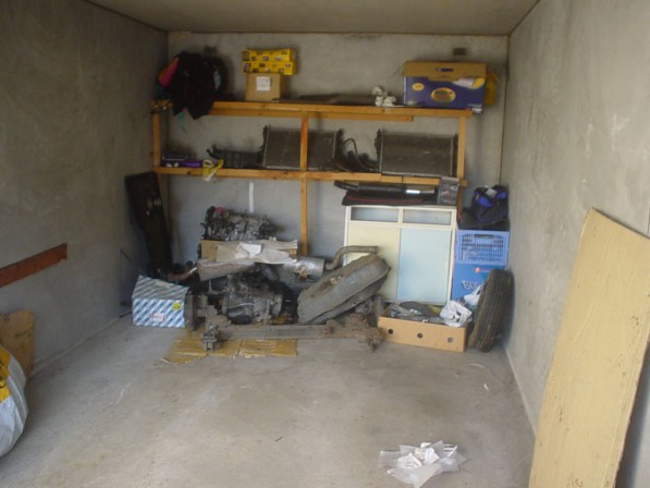

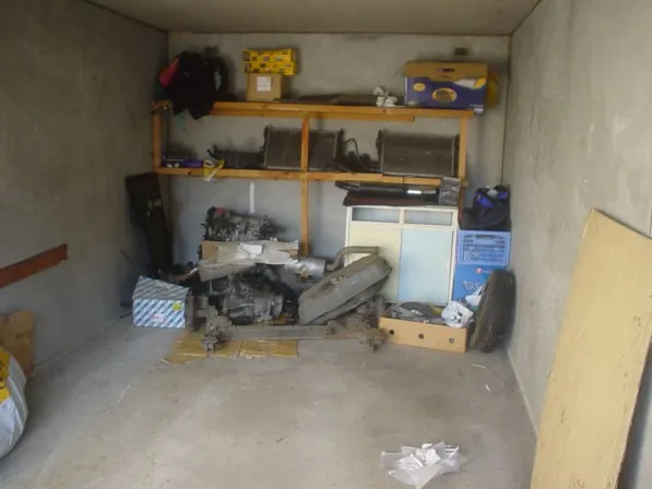

    Da ich auf Grund des Auswanderns meines Onkels mit meinen ganzen Autoteilen umziehen und ne neue Bleibe suchen. Zum Glück konnte ich in die Garage eines Kollegen und die ist nun das neue Winterquartier für mein Baby mit samt dem neuen Motor wo sich auch höchstwahrscheinlich der ganze Turbo-Umbau vollziehen wird. Hier mal ein Bild meiner neuen Bleibe

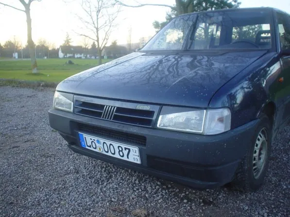

    Und da ein Problem selten alleine kommt hatte ich auch durch meine Zivistelle so zum Teil doofe Arbeitszeiten, so das ich nun den Überbrückungswagen (die die ihn kennen, kennen ihn ;) ) nicht übern Winter fahren kann wie immer sondern mir ein Winterauto zulegen mußte. Da der aber etwas auf sich wartete mußte ich meinen Uno noch bis vor kurzem angemeldet lassen und ab und an damit fahren auch wenn es mir sehr weh tat ;(
    Für die, die den noch net kennen, hier noch ein Bild
