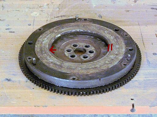

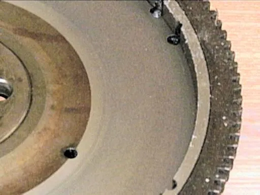

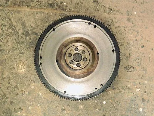

So die 2. Schwungscheibe ist fertig. Schaut gut aus finde ich.
Wiegt jetzt bissel über 5 Kilo das gute Stück :))
Hier die Bilder
Jetzt besser?
Hier die Bilder
Jetzt besser?
vieeeeeel besser
und wie du siehst hast du so nicht weniger gewicht abgetragen. trotz dickerem material in der mitte.
Ich nehme an du meinst noch weniger Gewicht
Scheibe ist auf dem Weg zum Kupplungsbauer!
Wenn die gewuchtet ist und Kupplung und so da ist gibts neue Bilder :))

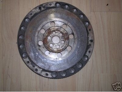

wir haben eine Schwungscheibe die knapp unterhalb des Zahnkranzes gelocht wurde ...
Ich kann ja mal demächst Bilder einstellen !! ich denke, es ist nur ein Problem beim Anlassen ... wenn der Zahnkranz belastet wird.
Ansonsten finde ich diese Art der Erleichterung am sinnvollsten. Denn wendet man den Drallsatz an, kommt man auf ein geringeres Trägheitsmoment, was wesentlich besser ist, als die Scheibe knadenlos zu erleichtern...
Meinungen erbeten !!! Bilder Folgen, wenn ich mal wieder in der Halle war

Ja so in der Art wie die obige Scheibe kann man sich das vorstellen jedoch ist sie immernoch anders bearbeitet !!! Die Löcher leigen viel weiter außen
@ Fabi : Schick mal eine Scheibe in den Windkanal !!! Die Strömung reißt bei der Drehzahl ab also ist das genauso, wie eine Scheibe ohne Löcher !!!
