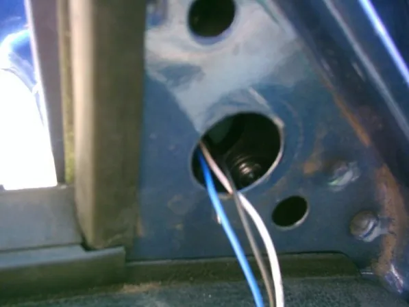

  • Also wenn das so wie bei mir is kannste hinter die adapter platten schauen nimm dir ne taschenlampe und leuchte hinter der ganzen adapterplatten am rand vorbei und schau halt von innen da wirste sehn wenn da ein spalt is und mit nem guten heißluftföhn kannste die dann auch gegen das gummi der scheibe drücken bei mir haben die super gepasst geräusche hab ich keine

  • wenn du mir sagst wo ich bilder hochladen kann mach ich später paar bilder von meinen adaptern von innen muss ihn eh ausser garage fahren ein escort verlangt nach ein wenig sound optimierung :)

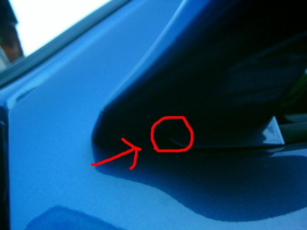

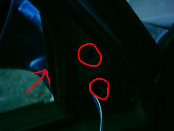

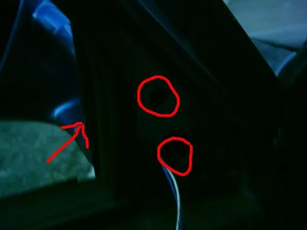

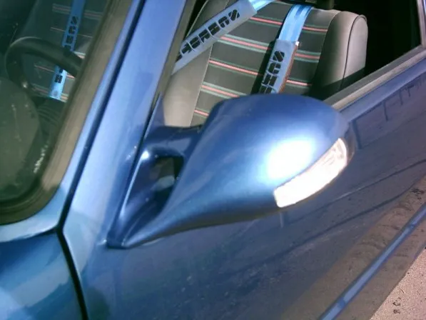

  • Ich habe mir mal 2 Bilder von der Befestigung und Anpassung der Spiegel an den Uno.
    Beim ersten Bild (ich hoffe man erkennt etwas) sieht man die Anpassung an das Türprofil.
    Auf dem 2. Bild sieht man in den 2 Kreisen die 2 Blechschrauben mit denen ich sie festgeschraubt hab und der Pfeil zeigt was alles über die Türe übersteht.
    Ich hoffe ihr könnt etwas erkennen.
