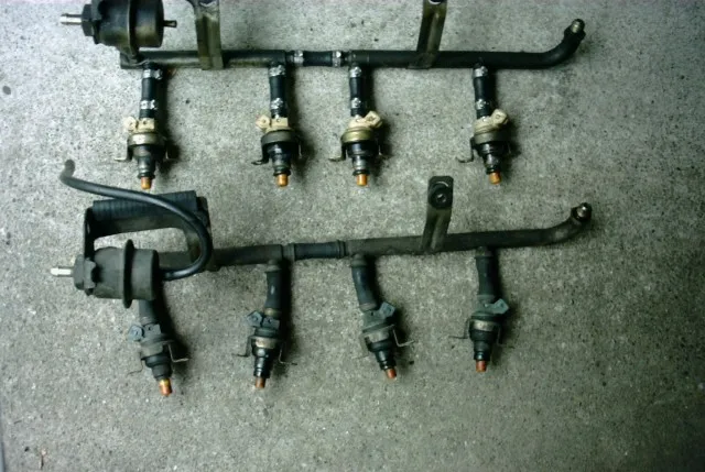

    Also: So sehen die düsen aus:

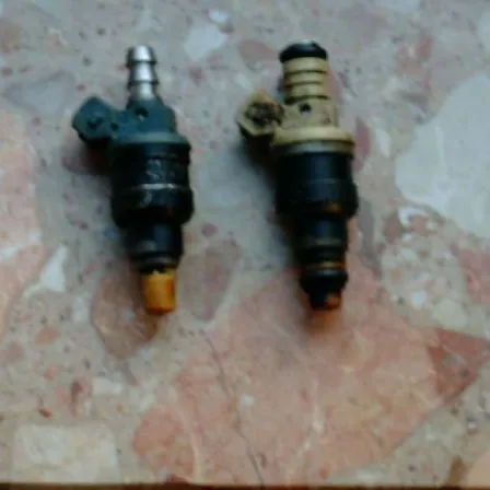

    wers nicht weiss: links vom Uno, rechts vom Punto.
    Also passt zum einen der Sitz nicht, da werd ich wohl diese Kunststoffadapter von der 1,3er Brücke etwas aufbohren, damit die Puntoventile da gut reinpassen.
    Aber: wie schliess ich die Kraftstoffleitung an? einfach schlauch drüber und mit Schlauchschelle festmachen ist mir zu unsicher. Das Verteilerrohr vom 1,4er passt ja nicht, da die Düsen beim 1,3er ja schräg und nicht gerade montiert sind. Müsste mir wohl selber nen Verteilerrohr aus Messing löten, damit ich das so hinbekomme, wie ich es brauche...
    Anregungen, Vorschläge?

  • so.
    hab jetzt doch die ruck-zuck-billig-lösung genommen:
    tauschen der gelben kappen und ab-dremeln der kunststoffteile runter bis zum metallrohr.
    jetzt muss ich nur noch die kraftstoffschläuche an dem verteilerrohr ersetzen :)
    (und neue dichtringe kaufen, damit ich den spass auch einbauen kann ;) )
    /edit:
    Düsen sind drin. leerlaufeinstellung war total fix gemacht.
    leider regnets hier ohne ende. kann also noch keine ordentliche testfahrt machen. bin mal n paar meter gefahren. irgendwo beim beschleunigen verschluckt er sich aber noch. muss mal schauen ob mager oder fett, denke aber fett.
    ist aber nur minimal. entweder ich bekomms mit dem lmm hin oder muss noch den kraftstoffdruck anpassen.
