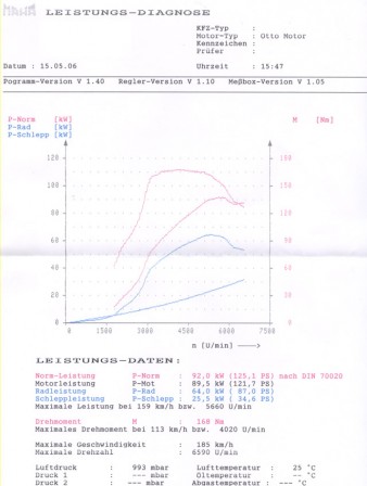

habs zwar eingscannt aber so mies, das man nix drauf erkennen kann.
die aktuellen sind in arbeit ...
/edit2: habs sie meinem ersten beitrag angefügt
Buckaroo deine Verlustleistung ist nicht normal.
Wie ist deine Spur eingestellt?
Welche Reifen fährst du?
Habt ihr den Luftdruck erhöht gehabt?
Werde deine Diagramme mit meinen in die FAQ nehmen und deinen Beitrag hinzufügen.
Weil dann bin ich mit meinen 108kW ja doch ganz gut dran

Drosselklappe war 48mm oder?
5. Düse war Kaltstartventil oder Turbodüse?
ihr stellt ja fragen.
also die fahrwerkseinstellungen sind bestimmt alle für den fuß.
denke das könnte ne ursache sein.
hab zur zeit leider nix wo ich selber einstellen kann
luftdruck ganz normale 2,2 bar oder so.
drosselklappe ist der durchmesser vom 1,5er mpi.
düse ist turbodüse.

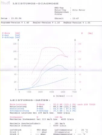

/edit: hab noch bessere scans von meinen alten messungen gefunden:
sind aber wohl leider nur die diagramme von meinem ersten 1,3er. der hat ausser ld 1 bar nix verändert
