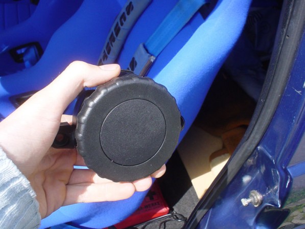

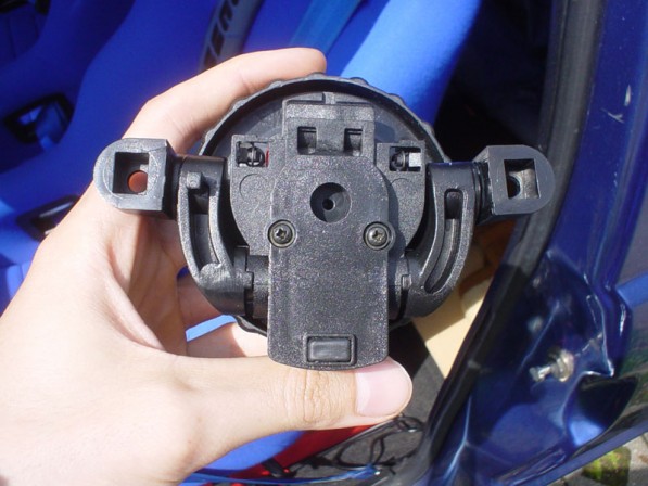

  • So ich hab heut meine neue Kurbel geholt. Dichtung bekomm ich erst am Dienstag :(
    Scheinbar ist das mit dem Dach bzw. der Kurbel ein bekanntes Problem. Die neue ist an der Seite der Glasscheibe mit 2 Schrauben zusätzlich verschraubt. Ich werd das mal auf Bilder festhalten und euch zeigen.
    Teilenumer bei Fiat lautet: 00 07 780772
    Benennung: Kurbelgriff
    kostet knapp 40 € mit MwSt.

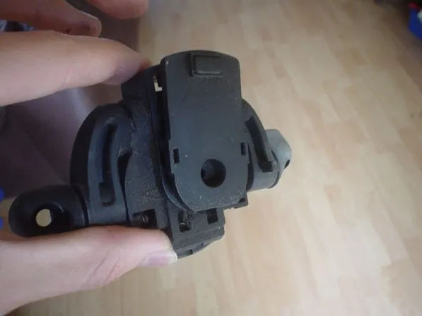

  • also das mit der kurbel (bei mir is so komischer dreh griff) sind auch plastikteile auseinandergefallen joa wahren die halteklemmen so ich habs wieder repariert ^^
  • Bei mir haben sich diese Halteklemmen überall verteilt. Hab nicht mitbekommen wann des genau abgefallen ist. Sind 4 so kleine Dinger oder?
    Hier mal ein paar Bilder
    Kurbel alt:
    Unterseite
    Oberseite
    Die neue Kurbel:
    Unterseite
    Oberseite deutlich erkennbar mit 2 Schrauben verstärkt

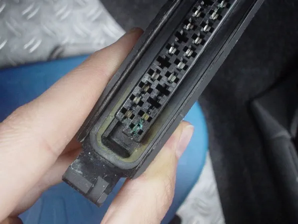

  • So heute bin ich noch gefahren und auf einmal ging er beim fahren einfach aus und ließ sich nicht mehr starten. Einfach fertig. Er bringt Zündfunken aber kein Sprit mehr. Nach langem suchen und unendlich viel Fluchen hab ich die ernüchternde Wahrheit gefunden. Ich wollte ein anderes Motorsteuergerät ausprobieren und dann hab ich gemerkt das aus der Kabelummaltelung Wasser rauslief. Jetzt sind die ganzen Kontakte am Stecker und Steuergerät korrodiert und voll Grünspan. Jetzt schau ich mal wie das Wasser da überhaupt rein kommt. Und dann mal schauen wie ich die Stecker weider fit bekomm. Ich weiß nur das ich mit der Kiste echt mal nervlich solangsam am Ende.

  • manuel, nerv dich nicht zu sehr darüber....
    mich lässt sowas mittlerweile arsch kalt, ist auch das einzig richtige, der rest bringt nix. ( ok ich brauch das auto nicht täglich...)
    falls die stecker nicht mehr zu retten sind meld dich..
    hab noch Bosch stecker hier, vergoldete kontaktstifte auch. das ganze neu verpressen und dann ist alles wie neu.
    schau dir die dichtung zum motorraum mal genau an. ist die wirklich richtig drin?
    macht das kabel einen bogen untenrum um das steuergerät? ( so kann das wasser nicht dem kabel nach in den stecker laufen)
    :D Gut Ding will Weile haben.
  • Ach Thomas. Ich hab mitlerweile sowas von kein Bock mehr. Am liebsten würd ich die Kiste ausschlachten und verkaufen oder aufn Schrott damit. Weder Turbo noch Anlage oder sonst irgendwas.
    Schau mal auf dem Bild. Der kommt oben von außen rein und geht direkt nach unten aufs Steuergerät. So konnte sich unten auch das Wasser sammeln und den untersten Steckerkontakt vergammeln lassen.
    Ich geh heut mal auf die Suche wo das Wasser überhaupt reinkommt weil sonst wäre die arbeit mit neuen Kontakten sinnlos. Ich würde aber im Zweifel auf deine Hilfe zurückkommen. Würdest auch vorbeikommen? Das wäre dann gleichzeitig n Abendessen für dich im Gleis ok ;)

  • Ja für euch mag es ne Kleinigkeit sein aber die Menge machts. Ständig irgendwelche Kleinigkeiten bringen ein Faß auch zum überlaufen.
    So schauen Stecker und Steuergerät aus
