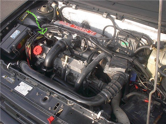

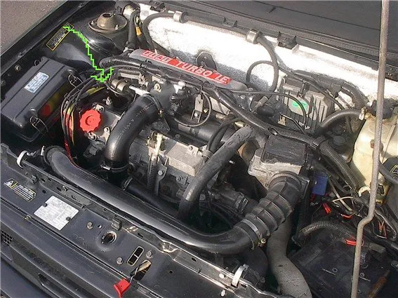

Endlich, habs geschafft
Mein Uno Turbo läuft
Der Vorbesitzer hat wohl den Seitenschneider falsch eingesetzt, und zwar hat er den Maßekabel von dein Einspritzleiste durchgetrennt und "repariert"
Werde gleich ein Video hochladen, als Beweis das der läuft
(jaja, ich weiss nicht Hochdrehen, die Öltemp. war angestiegen, ausserdem bekommt der demnächst ein neuen Motor)
Er meint die Massekbale am Ventildeckel.
