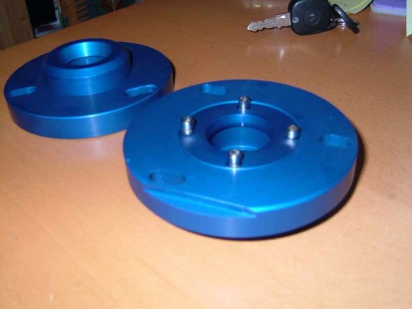

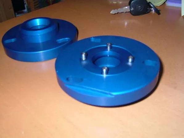

  • habs bei meinem so gelöst:
    und dort kommt das unibal rein
    wegen den lagern, schau mal bei isa racing usw.
    meines wissens gibt es zwei spitzenhersteller :
    Schaublin SA ( marke Unibal ( nur ein L ) )
    und der zweite ist amerikanisch, weiss aber den namen nicht mehr.
    dazwischen gibt es noch sehr sehr viel anderes, auch ramsch.
    frag aber unbedingt die axiale belastung der lager nach. da gibt es sehr grosse unterschiede, wäre doof wenns dir das teil zerlegt und die kolbenstange durch die haube schiesst weil ein paar euro gespart wurden.
