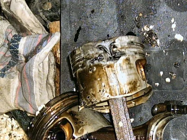

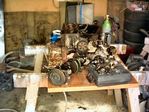

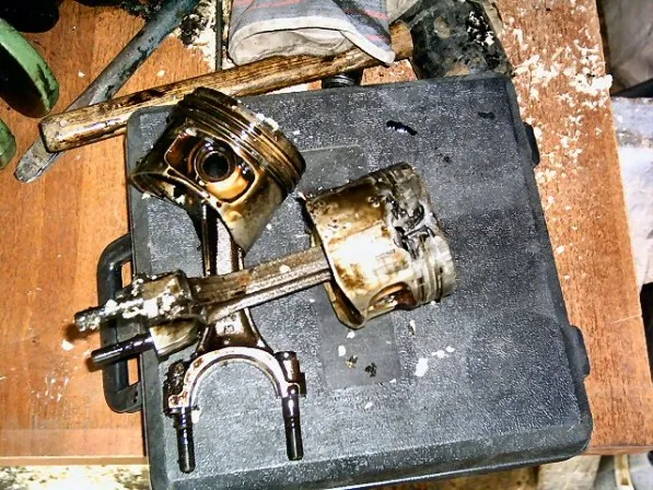

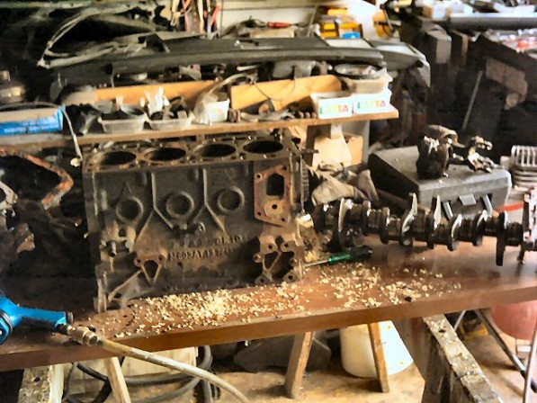

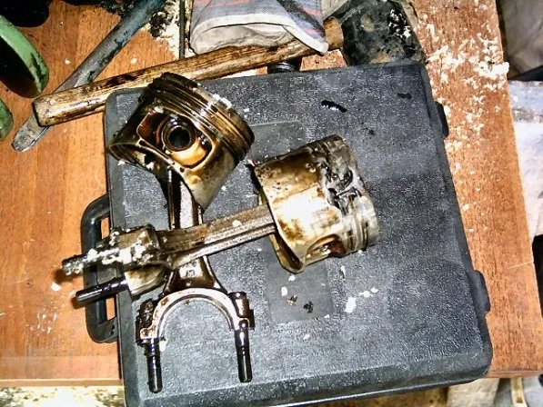

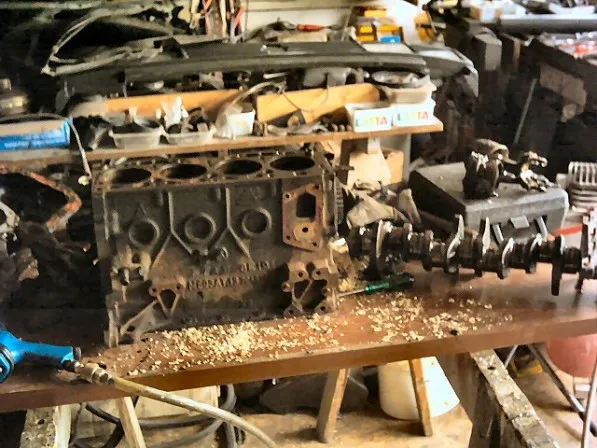

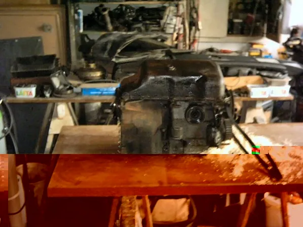

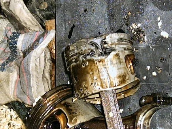

  • So hab den Motor aufgemacht.
    Sind das Serienkolben am 1.3er? Die sind voll leicht und das Pleul sieht auch richtig gut aus! Also wie "optimiert".
    Hab den anderen 1.3er noch nicht aufgehabt.
    Hier das Loch...
  • Nein steht nix dazu.
    Ist die Form den Serien 1.3er?!
    Hier muss es doch einen geben der so'n Motor schonmal offen hatte :D :D :D
    Wäre ja möglich das an dem Motor irgendwas gemacht war.
    Naja auch egal. Werde die Pleul mal wiegen im Vergleich zum 1.6er Tipo Motor.
