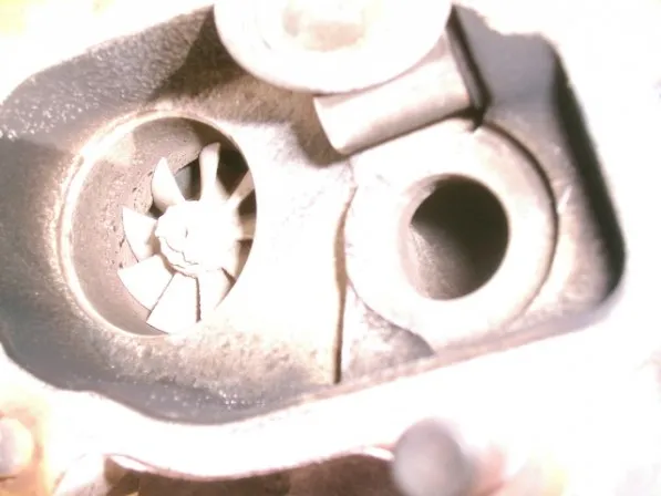

    Hab mir einen Racinglader bei Ebay gekauft. wo der Verkäufer mir zugesichert hatte das er top Zustand ist, und erst 39Tkm gelaufen hat...
    Jez hab ich den Lader bekommen, habe dann gleich das Kniestück zum Kat runteschraubt und die Regelstange ausgehangen, damit ich die Abgasklappe öffnen kann und sie da ein kleiner durchgehender Riss im Gehäuse...
    Nun meine Frage...Kann man diesen Lader noch fahren und wie würde sich der Riss an der Klappe bemerkbar machen...Die Welle hat null Spiel und das Verdichterrad sieht aus wie neu, wäre halt echt schade um den Lader da diese echt immer seltener werden...
    MfG Mike
  • KOmmt darauf an.
    gehen die risse nach aussen oder teilen sie klappe und abgasrad auf?

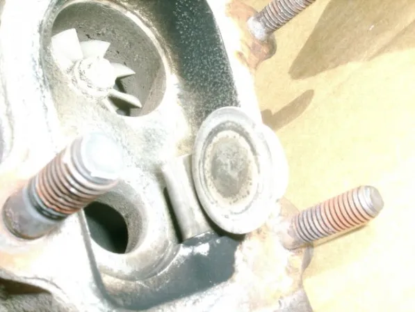

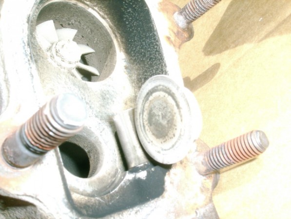

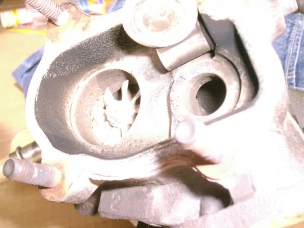

    man sieht da auf den bildern nichts zuhell makiere doch mal die risse.
    ICh sag jetzt mal so wenn du null spiel hast ist er kaputt bischen spiel haben die immer minimal.
    lässt sich fein drehen dann bau ihn halt ein .
  • beim wastegate reissen sehr viele lader, wenn dass nicht bis aussen hin komplett durchgerissen ist musst du dir da keine sorgen machen.
  • hab noch keinen ihi-lader zerlegt, der diese risse nicht hatte.
    wenn die nicht nach aussen gehen kannst den einbauen. glaube auch nicht, das du diesen riss wirklich merken wirst.
    /edit: mist wieder zu langsam :D

  • Wie meinten ihr nach aussen, der Riss befindet sich direkt am Loch wo die Klappe drauf geht und geht halben Zentimeter Richtung Abgasrad.....
  • also wenn du in den flansch schaust wo der lader auf den krümmer geschraubt wird da muss der riss durchgehn
    oder wie schaut er auf der seite vom schneckengehäuse aus da sind auch sehr oft feine haarrisse zum sehen währe auch nicht so gut :bier:
    wichtig ist das er den druck hält wenn er ihn durch den riss ausblässt ist es fürn arsch aber er muss es nicht obwohl er einen riss hatt :bier: am besten einabun ne kiste bier nebenbei und probieren oder du verkaufst ihn weiter als super zustand ohne risse ist für die einen auch kein problem :]

  • Am Flansch zum Turbo sind definitiv keine Risse und am Gehäuse auch net...nur direkt am Loch wo die klappe drauf geht und ca. 1cm Richtung Klappenwelle....
  • aha ja normal muss er den druck schon halten????????
    aber dir wird nichts anderes übrigbleiben als ihn zum probieren du hast den lader sicher als reserve gekauft oder?

  • Nee muss ne jez die nächsten 2 Wochen einbauen....Mein aktueller Racinglader hat jez 187tkm drauf und es ist der erste Lader da der Wagen aus 1. Hand ist...Die Dichtungen kosten halt so um die 100 Euro, dann komm noch Muttern, Stehbolzen evtuell, Wasser- und Ölrücklauf Schlauch dazu, und so weiter...Materialaufwand mindestens 150 Euro...Des Wechseln iss ja kein Problem...Will net wieder alles ausbauen....
  • Tja ich könnt ja jetzt sagen bei mir kriegste nen Tauschlader wo alles in Ordnung ist aber zum Schluß will die Lader doch keiner :D
    Ich würd das Abgasgehäuse mal Prüfen lassen, das ist bestimmt schon im Gefüge platt.
