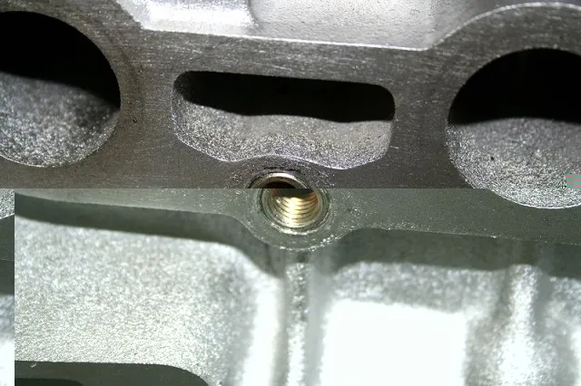

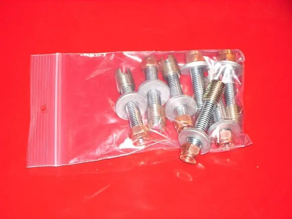

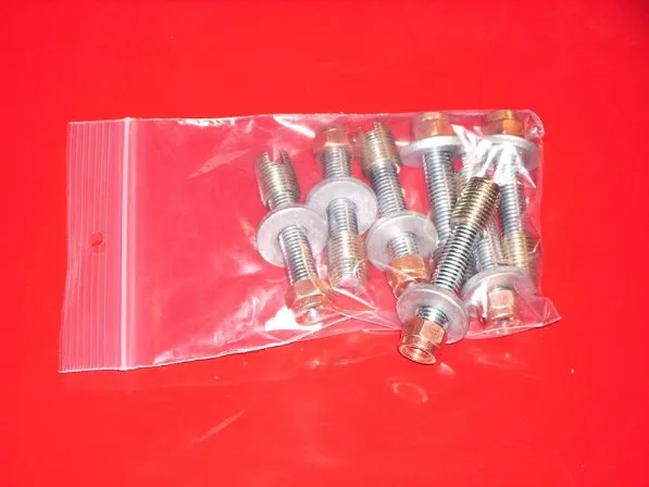

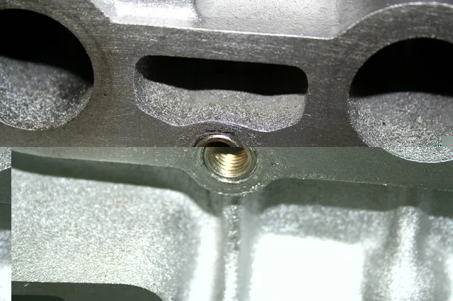

  • abgebrochener Stehbolzen aufbohren mit einer winkelbohrmaschiene.viel spass dabei :)
    dan kaufst du dir ein Gewinde-Reparatur-Satz von Helicoil
    gibts im eBay,und machst ein neues gewinde rin
    das ganze sieht dann ungefähr so aus
    und so sieht der Gewinde-Reparatur-Satz aus
    Hoffe ich konnte dir Helfen.
