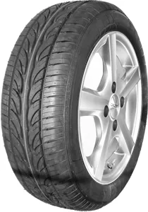

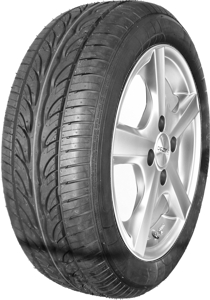

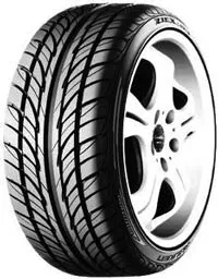

    Und was das betrifft bist mit dem 195er meist besser dran weil da eben auch bei allen mir bekannten Reifen ein Felgenschutz ist.Bei 185er nicht bei allen Modellen.
    Und das macht von der Optik ne Menge aus.(Ballon oder Niederquerschnitt)
    Ohne Flankenschutz:
    Mit Flankenschutz
