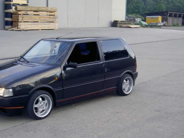

Ich habe vor mir die RSL Cult Wheels in 8x14 LK100 zu holen.
Jedoch ist jetzt die Frage, bekomme ich die überhaupt auf den Uno und auch eingetragen? Evtl. fährt hier ja jemand solche Felgen und kann was dazu sagen?
LK100 ist klar passt schonmal nur mit Versatzschrauben. Auf Anfrage kann man die wohl auch in LK98 bekommen, jedoch dann nagelneu und dementsprechend teuer.
Es gibt die Felgen auch mit unterschiedlichen ETs:
7x14 ET26
8x14 ET20
8x14 ET15
8x14 ET05
Hier wäre auch die Frage, kann ich vorne 8x14 fahren, oder wären hier die 7x14 die bessere Wahl? Hinten bleibt dann auch zu überlegen, welche ET bei den 8x14.

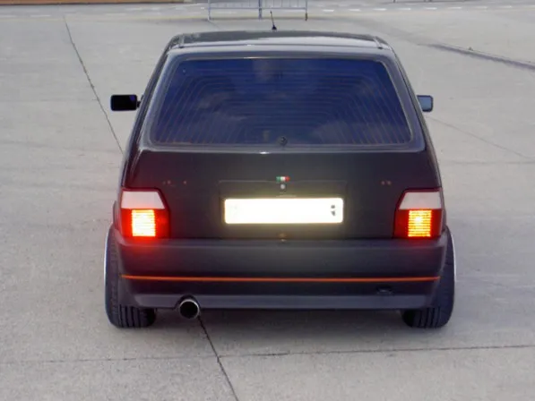

Kommt ja drauf an wieviel ich hinten an den Kotflügeln machen will/kann das ist schon klar.
Wie gesagt, vielleicht kann ja mal jemand, der ähnliche oder sogar die gleichen Felgen in entsprechender Größe fährt, was dazu schreiben. Achja der Uno auf den die Felgen sollen hat BeBe 70/50 Federn mit PowerTech Dämpfern und die Kanten der hinteren Kotflügel wurden bereits umgelegt (gebördelt).
