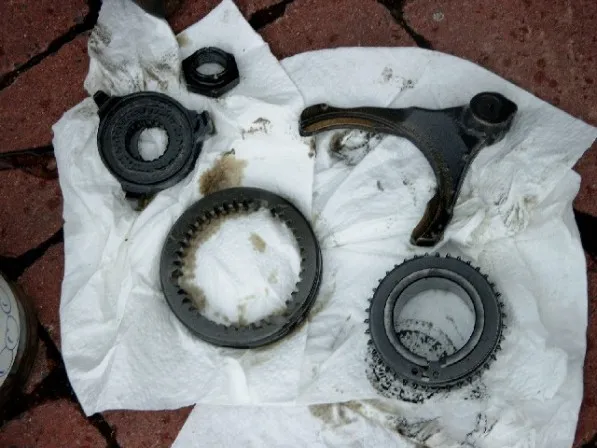

Was würde dieser "längere" 5te Gang eigentlich an Vmax in nem 1,4 Racing MK2 bringen?

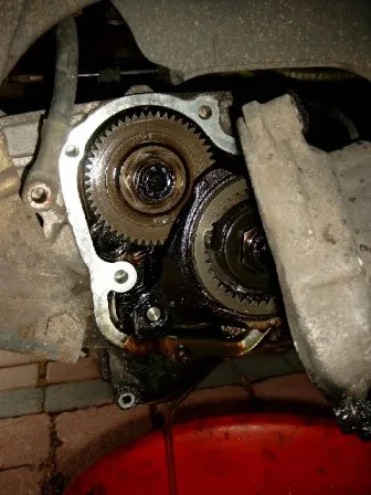

Ausbau 5. Gang MPI

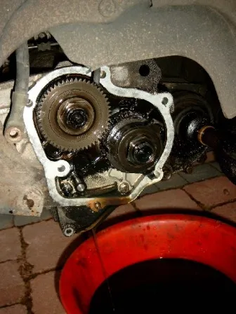

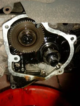

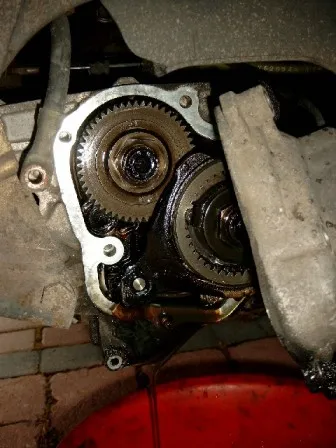

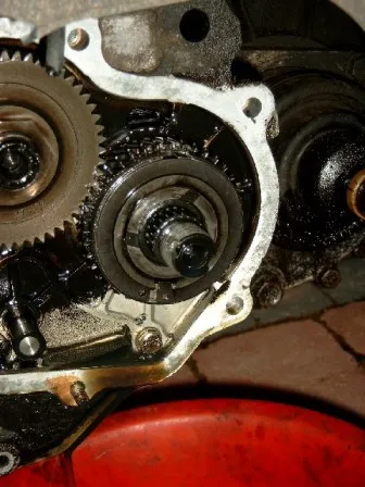

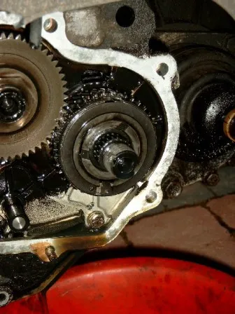

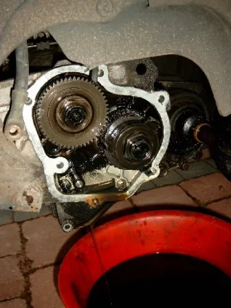

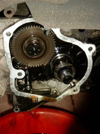

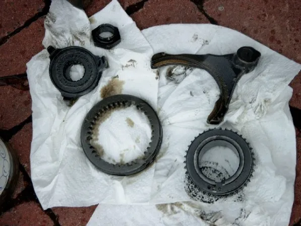

du musst erst das zweite zahnrad wieder einsetzen. sonst dreht das eewig weiter. das arrettieren mit dem gang einlegen funktioniert sonst nicht
Zitat Rubberbone
so heute wollt ich das 2. Rad endlich mal ausbauen... dazu musste ich erst mal den abgeschraubten kram wieder dran machen, weil ich sonst nur dem Motor gedreht habe.dachte er hätte das schon gemacht
ups, lesen will gelernt sein
Jetzt bin ich verwirrt
ruuuuhig
Wie schon gesagt, andere Zahnrad ist komplett wieder drin. Sitzt auch jemand drin und bremst. Nur lassen wir's 2° Spiel haben das Ganze. Sprich ich kann meinen Schraubenschlüssel 2° drehen ohne aber die mutter zu lösen.
Und wenn ich da hämmer, wird das alles durch dieses minimale Spiel abgefedert.
Vielleicht hab ich mich auch einfach nur zu doof angestellt
Werd das die Tage nochmal probieren, auch mit der Verlängerung.
Und erklär mir nochmal bitte, wo ich den Meißel ansetzen soll?

Original von RubberBone
Und erklär mir nochmal bitte, wo ich den Meißel ansetzen soll?Also ich würde erstmal an der Seite eine Kerbe reinhauen, damit du den Meißel vernünftig ansetzen kannst, dann so klopfen, dass sich die Mutter gegen den Uhrzeigersinn dreht.
Aber vorsicht dabei, ein Kumpel von mir wollte auch mal die Achsmutter an nem Croma aufmeißeln, hatte nacher den Meißel zwischen den Augen stecken und ein Riesenglück dass nur eine Narbe zurückgeblieben ist...
[Edith]Drehrichtung korregiert...[/Edith]
Original von Upprcalypse
Geil, mann ich will auch solche kumpelsgibts davon bilder oder so? wie bringt man das denn fertig? den ganzen meissel? oder ist da nur etwas abgesplittert?
Nein, der ganze Meißel... Ich war leider (gottseidank) nicht persönlich dabei, aber die Narbe ist immer noch unübersehbar...)
Er hat den Meißel wohl angesetzt und dann mitm 3kg Fäustel draufgedroschen, dabei ist der Meißel abgerutscht und hochgeschnalzt. Frag mich nicht wie das koordinationstechnisch machbar ist
ähhh? Mutter IM URZEIGERSINN? 2 Leute haben jetzt gesagt sie geht links, also gegen den Uhrzeigersinn auf...
gegen den Uhrzeigersinn, sorry! Warn Vertipper meinerseits!
