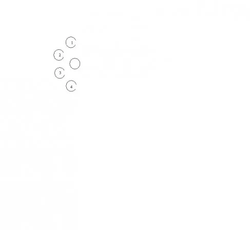

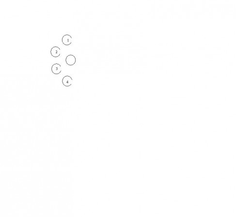

zündkabel anstecken
So weit richtig tauch 1 und 2 dann ist es richtig
Die 4 kommt da ran wo der Verteiler bei Nockenwelle OT steht

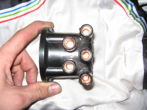

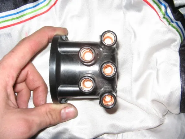

meine uno läuft mit der zündfolge nur auf 1 oder 2 pötten ist die verteilung oben wirklich richtig wenn ich die 1 mitder 2 tausche.

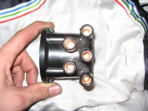

hier noch mal ein bild von meiner verteilekappe, vielleicht kann mit jemand die reihen folge noch mal schreiben.da ich nicht glaube das er 4 3 1 2 zündet.oder lieg ich so falsch.
1-3-4-2 (laut FAQ von Rocco )
Finger zeigt auf Zylinder 4 bei OT.
