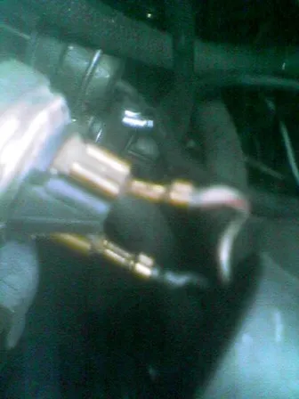

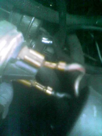

    was sind das für kabel sind auf beiden seiten genau die gleichen.
    erster verdacht von acki das es die hupe ist aber auf welcher seite kommt die den ran?
    fiat-uno-ig.de/attachment/2702/
    sind die kabel an der ansaugbrücke richtig angeschlossen oder vertauscht oder is des egal?
    weis/? oben und schwarz unten

  • Schutzschalter an der Ansaugbrücke is egal wierum die Kabel dran stecken.
    Die anderen Kabel, schau halt mal in deinen Büchern. Die Farbe weißt ja. Sonst halt Multimeter oder so ranhalten und mal auf die Hupe drücken und gucken ob bei allen 3 Kabeln Strom ankommt...
