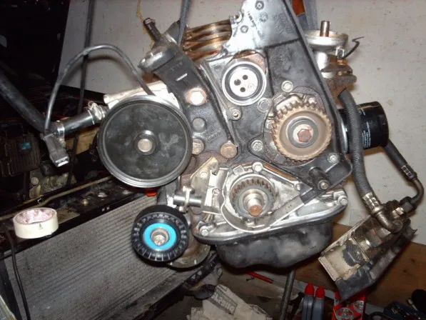

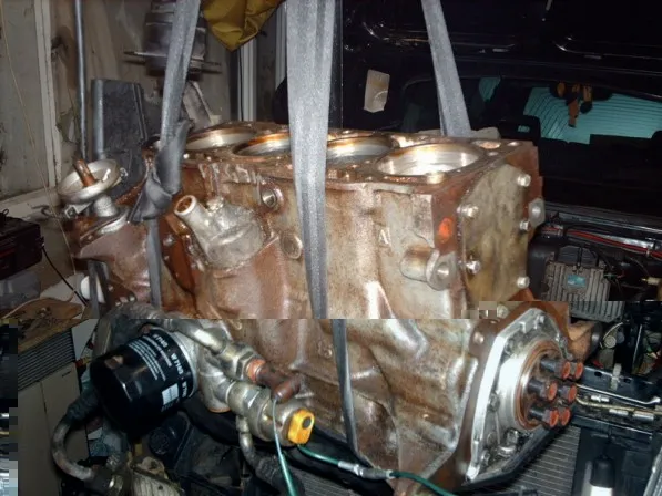

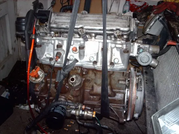

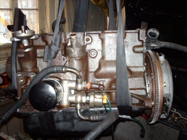

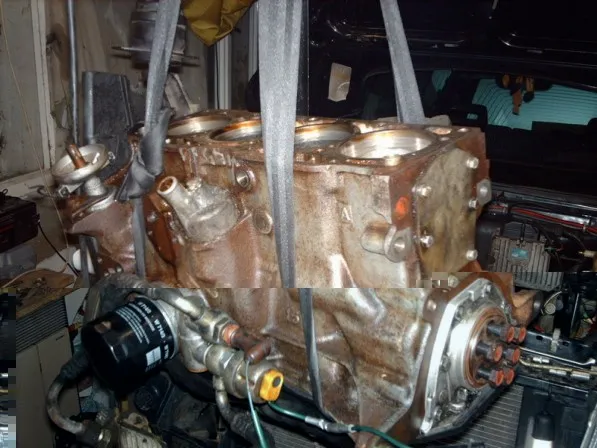

    mein motor

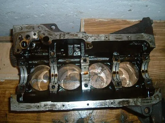

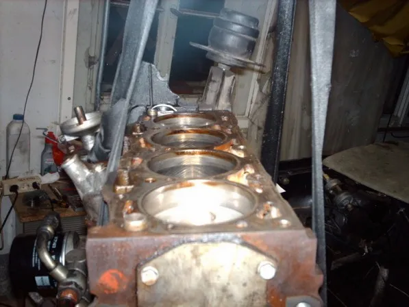

    danach gings an das zerlegen

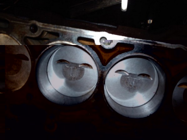

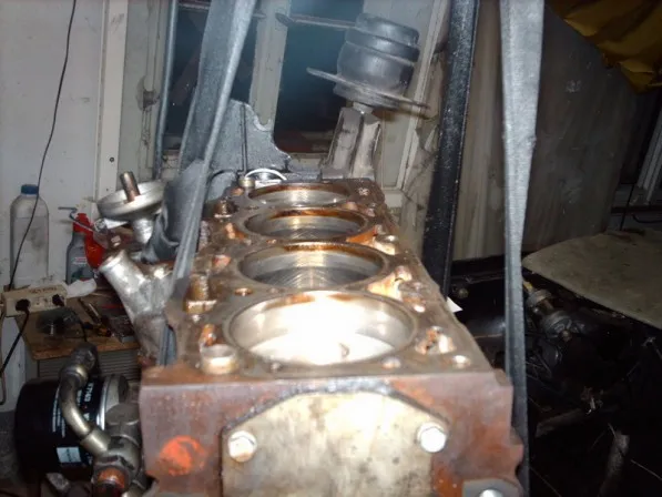

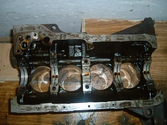

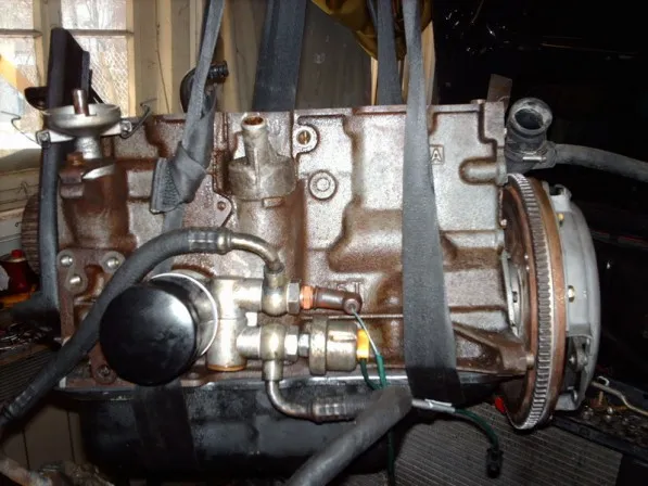

    der block

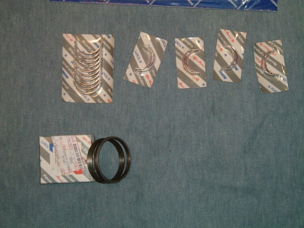

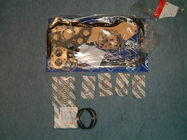

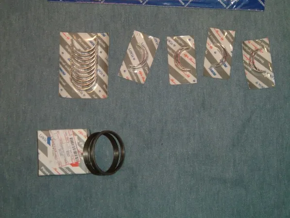

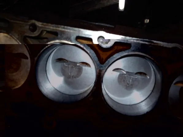

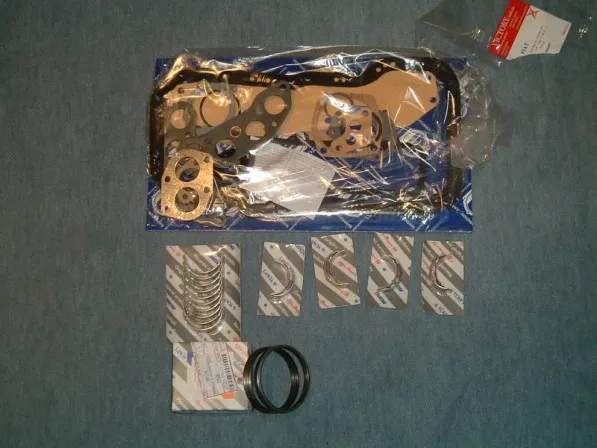

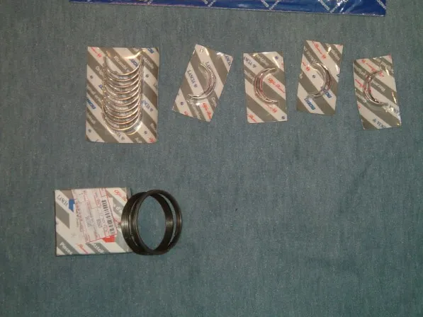

    neue hauptlager neue pleul lager neue kolbenringe

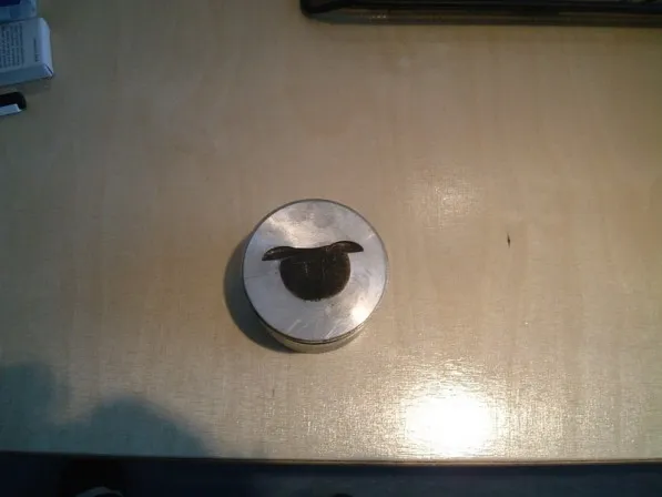

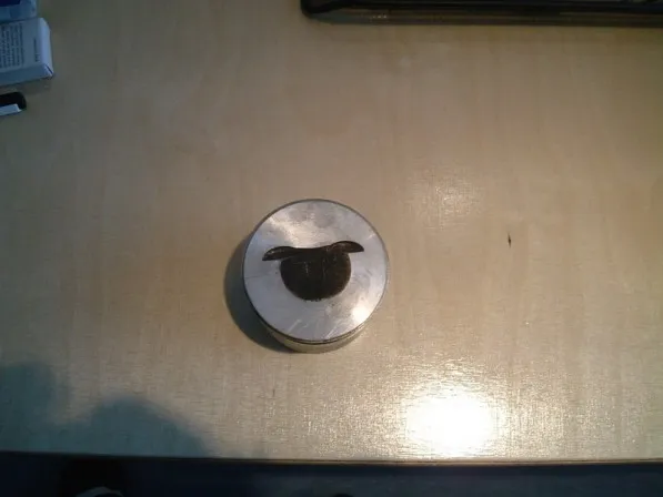

    meine abgedrehten kolben 1.6mm
    danach hab ich alles wieder zusammen gebaut.

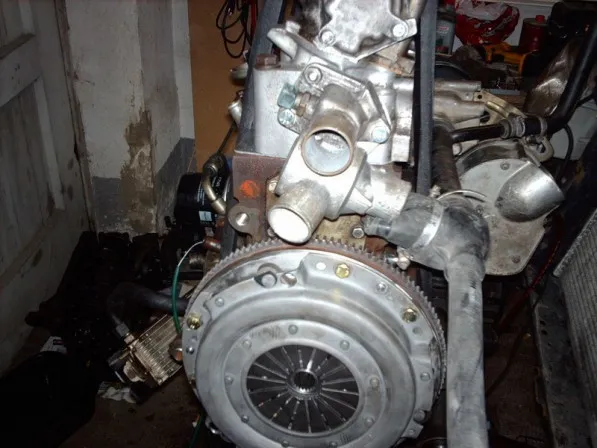

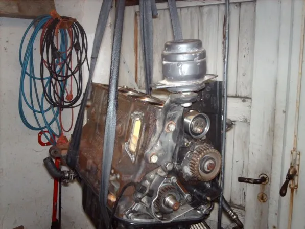

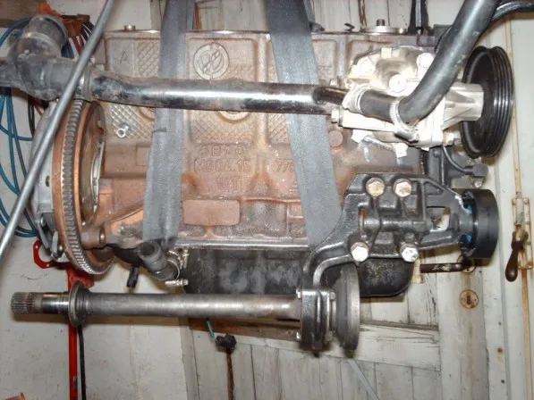

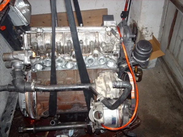

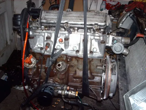

    dann war der bock fertig block mit kurbelwelle pleul kolben den wasser anschluss für den turbo die 2 löcher für die krümmerstütze nebenwelle

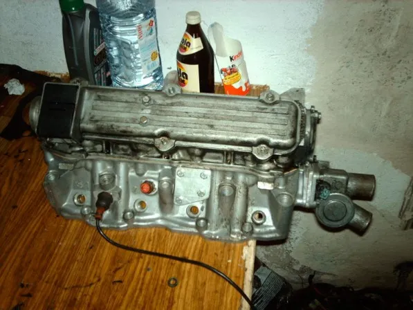

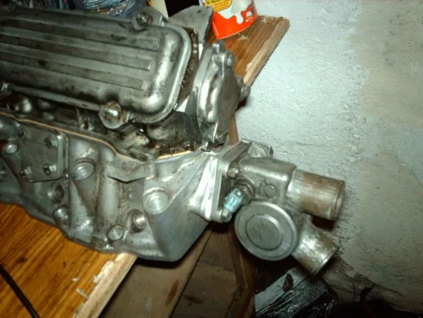

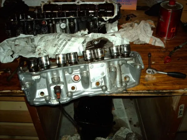

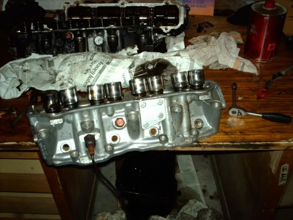

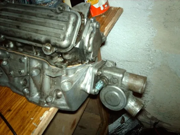

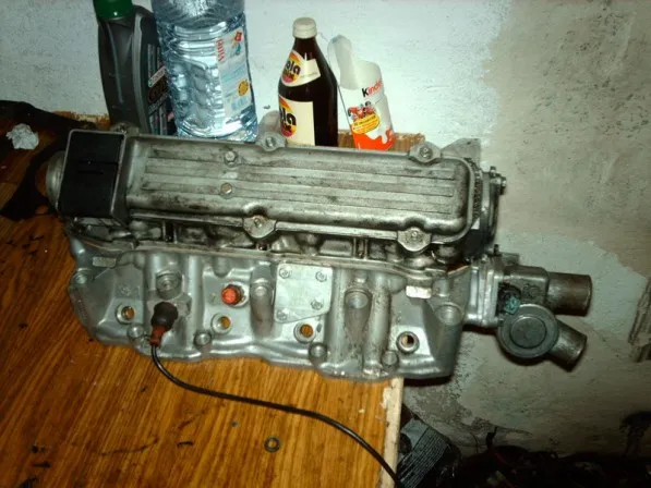

    kopf hab ich auch bearbeitet kanele geweitet und feingeschliffen
    0.1mm geplant

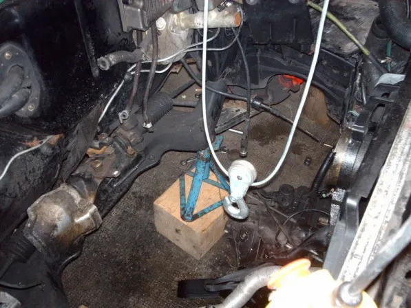

    dann gings an das aus bauen vom racing

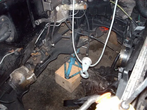

    das ist der ort wo ich die letzten wochen verbracht habe
    alles ausgebaut und zerlegt

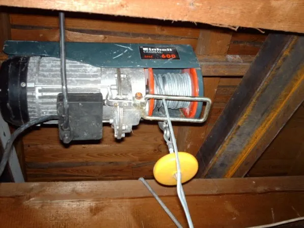

    mein kran
    1.6l turbo

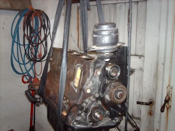

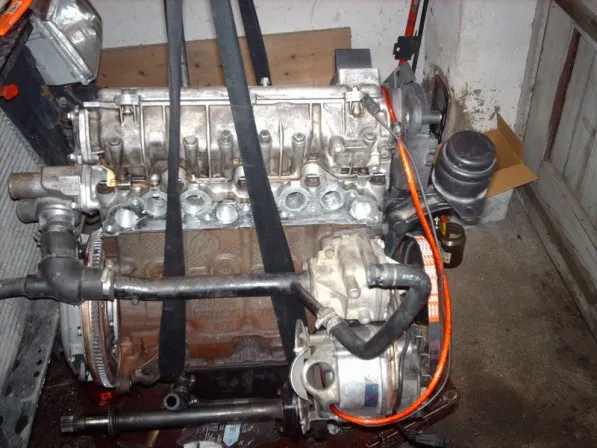

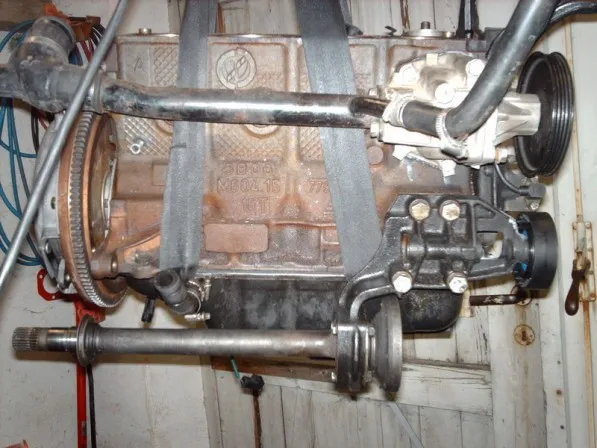

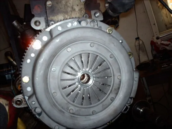

  • wieder dangefangen alles zusammen zubauen

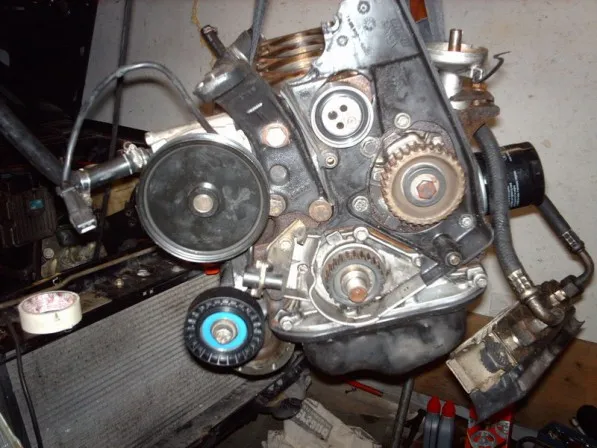

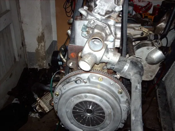

    was noch geändert werden muste ist der motor halter da auf den block eine metalplatte ist mussten die auflager am block 4mm abgedreht werden weil sonst der mehrspurenriemen streift

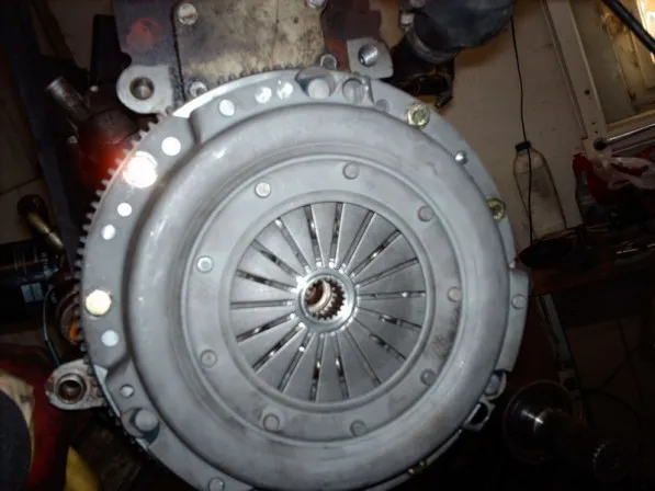

    so dann hab ich das getriebe noch rangeschraubt und den motor ins auto gesetzt die anbauteile ran gut er ist gleich angesprungen ohne einen zucker wunderbar
    cu simon :D

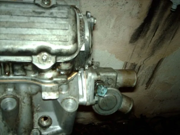

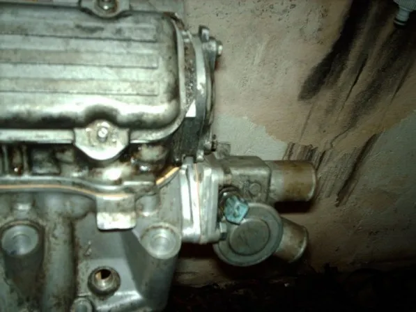

  • @DoniTT, sag mal, aus welchem auto stammt eigentlich der motor?
    und eines ist mir unklar, was ist das für eine platte mit den 4 schrauben vorne am kopf? und beim klopfsensor schauts so aus als ob dort schon eine fläche vorhanden ist... wie gemacht dafür. oder täuscht das?
    :D Gut Ding will Weile haben.
  • also das ist ein 1.6l mpi motor da wo der klopfsensor drann ist stand die zündreienfolge hab ich weggeschliffen und ein loch gebohrt.
    der deckel da gehts zum ventil da war irgend eine erwärmung vom vergaser oer so keine ahnung mir wars im weg hab ich es zugemacht
