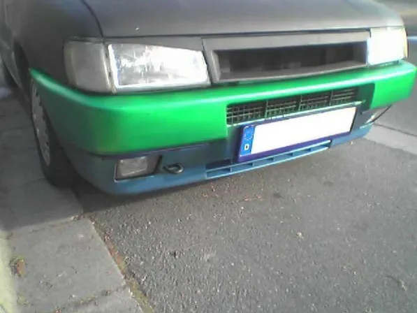

    Hab jetzt eine neue schürze daheim liegen.
    dazu bekam ich ein silbernes racing gitter. eigentlich will ich das nicht verwenden, gefällt mir nicht so gut.
    das finde ich ganz schick:
    das soll hier rein:
    wie kann ich das machen?irgendjemand eine idee?
    danke
    mfg

  • ne, ich meine nur, dass es so wie am oberen foto aussehen sollte, und nicht genau das in meine schürze ;)

    die frage ist wohl wie stabil der stoßfänger ohne gitter ist.
    das gitter das du willst versteift nicht besonders gut. also muss das teil so schon recht stabil sein.

  • naja,ist eigentlich von meinem 2. auto...ford mondeo kombi...also die ist schon recht gross:eek2:
    hab noch nie gehört, dass dieses racing gitter stabilität bringt, aber man lernt ja nie aus :anbet:
    also die schürze ist sehr stabil und dick,denke nicht, dass ich mir deswegen sorgen machen müsste.
    ist das denn ein gitter zum kaufen?sieht eher aus wie einzelne "Querstäbe" aus plastik chrom oder so.
  • Also das ist ja wohl leicht, an so was zu kommen...
    Gehst zu nem Metallbauer, sagst im den Durchmesser, den die "Stangen" haben sollen... Dann schneidet er dir die Stangen auf dein Größe zu... Lass dir an beiden Enden ein Gewinde drauf schneiden und Muttern mitgeben...
    Montiert wird das ganze so:
    Für die Aufnahmen der Stangen werden an beiden Seiten löcher an der Schürze gebohrt.. Dann die Stange durchgesteckt, und von hinten mit der Mutter verschraubt...
    VERY EASY !!!
    P.S. Die Stangen aus Edelstahl herstellen lassen, Ein jeder guter Metallbauer sollte sie dir auch polieren können oder an polierte rankommen...
    Hab das einmal machen lassen fürn Kumpel. Die Stangen haben 200,- € inkl. Gewinde und Polieren gekostet...
    Ist sehr kostspielig, aber schaut halt auch geil aus...
