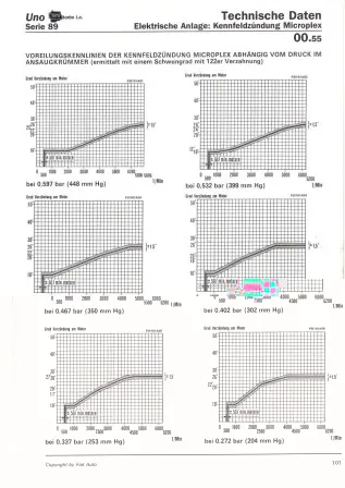

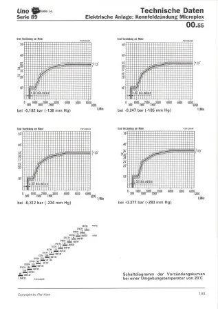

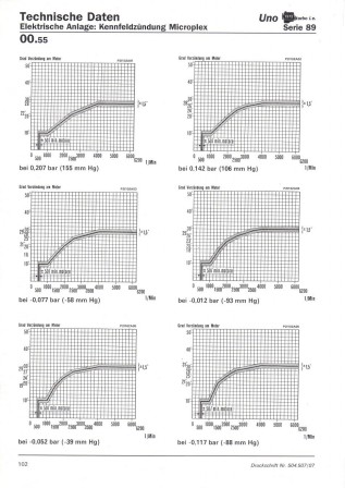

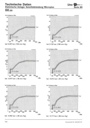

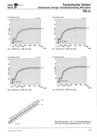

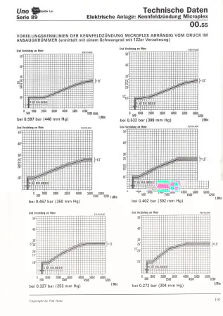

  • Also cettwisel hat mir folgendes geschickt, leider nicht genau das was ich gesucht habe aber es könnte trotzdem Hilfreich sein :D
    Damit kann ich mehr Vorzündung fahren.
  • So hier jetzt die Zündverstellungskurven vom 1.3er OHNE KAT und vom Racing.
    Ich hoffe Timo kann mir die vom 1.3er MIT KAT noch nachreichen :)
    Wenn noch jemand Daten hat, bitte her damit! :))
    1.3er OHNE KAT:
    Racing:
    Es fällt auf das die Zündverstellung nicht so ruckartig erfolgt!
    Und das wenn ich nun also Druck an der Microplex vorbei leite ich mehr Vorzündung fahre, warum dann ein Uno mit undichten Schläuche aber nicht besser geht kann ich mir noch nicht erklären!
    Also mit steigendem Ladedruck wird Vorzündung zurück genommen.

  • Bei 0Bar fährt er aber 31° Vorzündung.
    Durch die PIN Belegung fährst du MEHR Vorzündung -> Reduzierung der Vorzündungskurve um - 4° (z.b.) heißt 4° mehr Vorzündung!
  • ich versteh schon wie du das meinst... das mit dem minus-zeichen und so.
    aber den text interpretier ich anders. :D
    versuchs halt mal ob er besser geht.
  • Langsam blick ich das selbst nicht mehr :D
    Mir fehlen halt zu dem Scan von cettwisel die Diagramme, weil dort wird von Frühzündung gesprochen, sonst von Vorzündung.
    Kann ja sein das die Vorzündung als Abstand vom OT positiv angegeben haben aber Frühzündung mit -26° z.b. in den Diagrammen dann hatten...
    Werde es mal ausprobieren und dann berichten.
    Eine Rücknahme der Zündung wäre aber unnötig, hat doch nen Klopfsensor. Naja werde es ja an der Abgastemperatur und am Popometer sehen.
    War ja auch erst der Meinung es wäre weniger Zündung aber Semlo hat mich da bequatscht und seitdem glaube ich auch an mehr Vorzündung. :D
