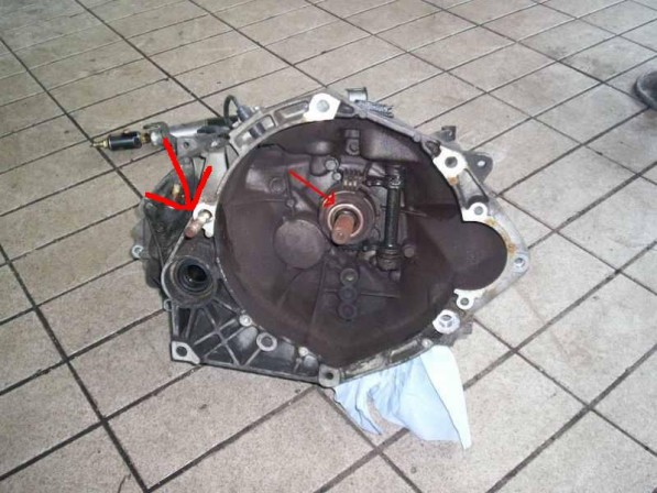

  • Öl ablassen ist bei mir nicht. Ablassschraube ist Rund. :D
    Ach ich werd es schräg ausbauen oder den ganzen Motor rauswerfen samt Getriebe. Mal gucken :D

    Habe da aber auch noch ein Getriebe mit runder Ablasschraube, mal sehen ob man da ne Mutter draufschweißen kann...
  • @ Uppr.... wenn du sie nicht aufbekommst bohr schön im zentrum auf... aber nicht den vollen durchmesser, dann kannst du nachher die schraube mit ca. 1-2mm wandung nur noch raushebeln und das gewinde im alu bleibt auch noch ganz.
  • Danke Kaktus :)
    Ist in nem Dedra Turbo Getriebe (das schöne mit Visco Sperre...), vielleicht hat der kein Alu?
    ansonsten wohl wirklich ausbohren... verdammt..
