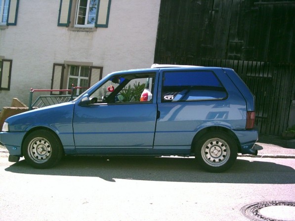

  • Hmm, ich mess das gleich mal nach, aber die Zierleiste geht hinten schon ein gutes Stück höher, ich hab eine Turbofoto gefunden, wo vorne so viel Luft ist wie bei mir und hinten weniger:

  • Ja, Du hattest gemessen:
    Gerade am 1.0er gemessen.
    VA 37,5
    HA 37,5
    Meiner hat:
    vorne/hinten 35,5/37,5
    Die Zierleisten steigen von vorne nach hinten 4 cm an.
    Eine 30mm Tieferlegung nur an der HA wäre optisch wohl ganz ok und gerade.

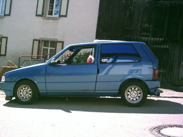

    Hier von eben, ja er steht gerade:
  • Hast nen SX oder sowas?
    Wird für'n Komfort sein wenn hinten die Leute ein und aussteigen.

  • Na, das hättest Du mal sehen sollen als wir zu besuch bei den Eltern meiner Freundin waren und noch ihre Bücher mit nehmen mussten:
    Gepäck für eine Woche, Geschirr 6 Teilig, Hund, Hundefutter, Freundin (schwanger), vollgetankt, Kofferaum und Rückbank voller Bücher.
    Zum Glück hat er knapp 500kg Zuladung, aber der geht hinten schon beim reinsetzen 2cm runter.
    Dann die Straßen in Budapest, 15km damit quer durch die Stadt, sah aber gut aus so 4cm tiefer hinten, schön gerade die Türkannte.
