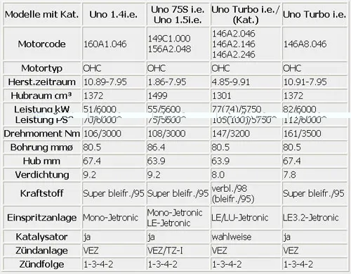

Unterschiede: 1.4 <-> 1.5 <-> 1.3T <-> 1.4T
  • Hier eine Tabelle mit allen Daten!
    Ob LE-Jetronic richtig ist beim 1.5er weiß ich nicht, jedenfalls hatte der MPI keine Mono-Jetronic ;)
    Motorcode beim 1.3er ist einer falsch. Es muss A2.000 heißen anstelle von A2.046 ;)
