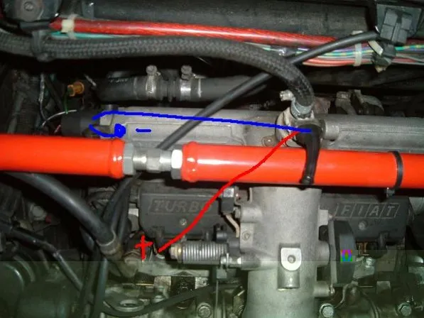

zusatzeinspritzung anschließen?
musst von der 4 düse den kontakt nehmen also von rechts die erste die steuert die restlichen 3 ventile :]

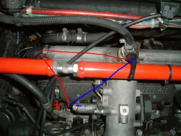

Thx an Buckarooalso wen ich das richtig verstanden habe muss ich bei variante 2 das so machen
Nein.
Du schließt die Düse Parallel an, dabei schließt du bei einem Kabel/Ader den Druckschalter dazwischen.
also so wie oben kannst du mir bitte kurz einzeichen wie ich das anschließen muss mit elektrik hab ich es nicht so
cu simon
So wie dein erstes Bild war
Ich bin mir im moment nicht ganz sicher ob es wirklich egal ist ob man das Dauerplus oder das was bei die Minus ist über den Druckschalter laufen lässt...
Ich würde das Minus über den Druckschalter laufen lassen und das Dauerplus so anschließen (normale Düsen spritzen dann ja auch nicht ein).
/edit:
Mir fällt gerade wieder ein das beide Anschlüsse Dauerplus haben, einer von dem Realis wo Benzinpumpe usw. dran hängen geschaltet und der andere wird vom Steuergerät einfach auf Masse geschaltet.
Haja und man muss nur ein's abgreifen und an den Druckschalter machen, solange das andere ende nämlich nicht an Masse angeschlossen ist kann kein Magnetfeld entstehen... oder irgendwie so...Machs einfach wie Bild 1
