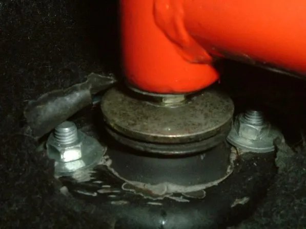

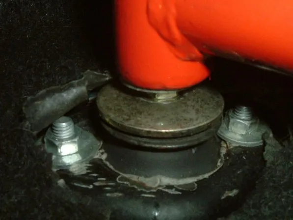

  • so hab mal ein bild von unten gemacht (kommt man schlcht hin wenn er nicht aufgebockt ist und soo tief)
    und dann noch eins von oben
    dort erkenntman fast alles
    ich bin so vorgegengen
    als
    1 die orginalen bolzen abgeflext
    2 ein lichgebohrt dort wo die alten bolzen waren
    3 dann sind noch die köpfe (das gößte problem) die bolzen köpfe sind hingeschweißt an die döme,
    mann muss mit einem spitzigen schraubenzieher zwischen dom und kopf (also der ring was überbleibt nach dem bohren) hineinfahren und das voneinander abhebeln, die sind an 2 punkten angeschweißt die reist man leider auch mit raus aber deshalb ist die unterlegscheibe da.
    4 dann wird das dom von unten her eingesetzt .
    damit das dicht wir habe ich eine wurst von karosserie dichtmasse um das domlager geschmiert und dann die muttern festgezogen
    5 stossdämpfer wieder einbauen und gut
    ich hofffe mann kann es verstehen
    cu simon
    1.6l turbo
    cu
  • @ so halt: perfekt!!!!
    genauso hab ichs auch :)
    leute am besten von unten montieren!
    ist zwar etwas mehr arbeit..aber es funzt....
    sorry dass ich den thread so spät gesehn habe,aber es freut mich,dass es anklang gefunden hat....
    küsschen
