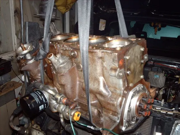

hi weiß einer wie das anzugsdrehmoment bei den 6 schwungscheibenschrauben ist beim 1.4l turbo!!! were wichtig

Die Schrauben von der Schwungscheibe werden mit 83NM angezogen,Angaben von Fiat.

Genau. Laut FIAT-Werkstatthandbuch werden die schrauben mit 83 Nm angezogen

Die kleinen Schräubchen? Echt 83Nm?
sind 10.9 Güteklasse von daher no problem
Ist des M12 da unten?
Das waren doch 6 M8 Schrauben oder?!
ist des n 1,5er oder 1,6er block?
1.6 MPI. (das weiß ich weil er es mir gesagt hat :D)
jo ist ein 1.6l block wird gerade zusammen gebaut
