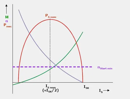

  • in der theorie vielleicht, wenn dem so wäre würden 75A reichen. wieso knallts dann dem pie die 150A sicherung raus?
    woher stammt die 0.9kw angabe? nennleistung?
    wer geht messen? mir ist es zu kalt :D
    Original von Turbo_Kaktus
    Teileprogramm... bei 12V halt. Man kann ja mit etwas mehr rechnen :) Würde ich sowieso machen, Zündung zieht ja auch Strom.
    Laut Vorlesung liegt der Strom dann 50% unter dem was er maximal saugen kann bevor er kaputt geht.
    Wegen Losbrechmoment bei Kaltstart usw. usf.
