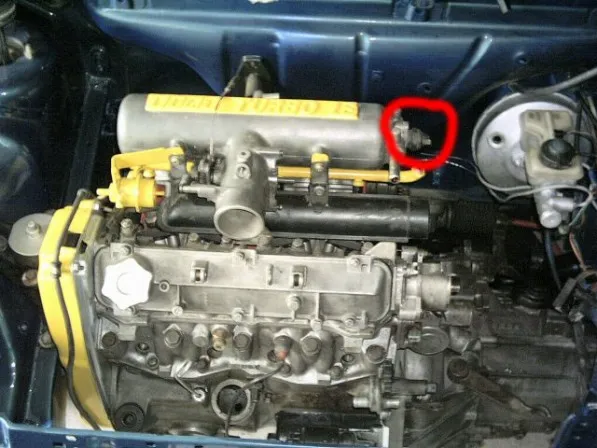

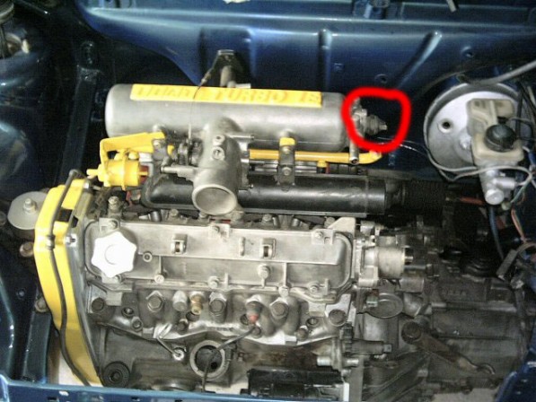

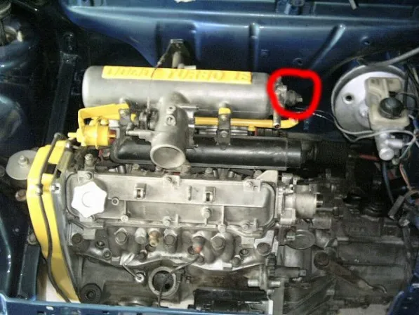

  • Hier nen Bild beim 1.3er wo der Pariser noch drüber ist :D
    Hier mal ne nackige Ansaugbrücke:
    Auf dem Bild rechts bei dem Anschluss von dem Schlauch für den Zusatzluftschieber :)
  • Hallo,
    ich raffs einfach nicht, ich weiss immer noch nicht welchen ihr meint.
    Macht mal einen pfeil drauf oder so

  • Hallo,
    so ich glaube ich weis jetzt welchen ihr meint!
    Habe ich mir gedacht das es der ist, aber wie ein condom sieht der nicht aus..
    Bei mir ist Isolierband drauf..
    danke für eure Hilfe, Ihr seit die Besten..
  • Normal ist dort ne Gummikappe drüber!
    Die Kabel machst du ab und isolierst du dann auch gut!
    Den Schalter lässte ganz, damit kannste ne Zusatzeinspritzung ansteuern!
