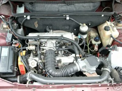

Zu Bildern, werde in der nächsten Woche sowieso einige machen, habe nämlich so einiges gemacht, will halt hören was ihr davon haltet. Bsp Ventildeckel Pulverbeschichtet Drosselklappe auf 49 mm vergrössert.

Hmm die Drosselklappe hat doch Serie schon den Durchmesser?! Hmm bin mal auf die Bilder gespannt.

Nein nicht die Drosselklappe, nur das Anfangsstück hat 49 die Klappe selber hat 42 mm läuft konisch nach hinten zusammen.

Hmm vom 1.5er MPI hat dieses Stückel gerade, also nicht konisch
1.5er Mpi was ist das ? Aber kein Turbomotor klär mich mal auf !

Das ist der 1.5er MPI (75PS, Vorgänger vom "heutigen" 1.5er SPI :().
Nockenwelle ist das was Novitec als "scharfe" Nocke verkauft hat und das Saugrohr kannste nehmen um dir die Arbeit zu sparen, hat auch größere Drosselklappe
Leider steht dann kein Turbo i.e. auf dem Suagrohr aber was solls.
Einspritzleiste kann man nehmen, weil gleich nen Abzweig für eine Zusatzeinspritzung dran ist (Kaltstartventil missbrauchen muss man aber woanders hinsetzen weil es ungünstig angebracht ist für diesen Zweck). -
Alles klar den Motor hab ich noch nie gesehen.Sieht so ein bisschen aus wie der vom 1.3 / der passt aber sicherlich nicht auf den Racing oder ?
