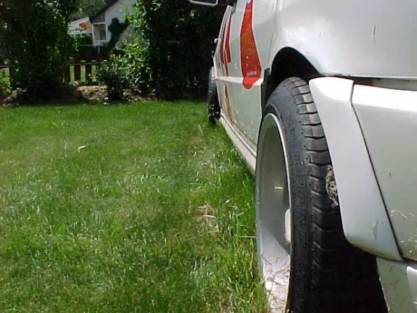

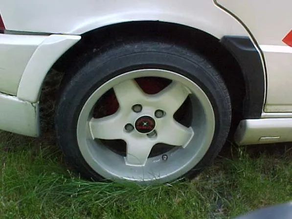

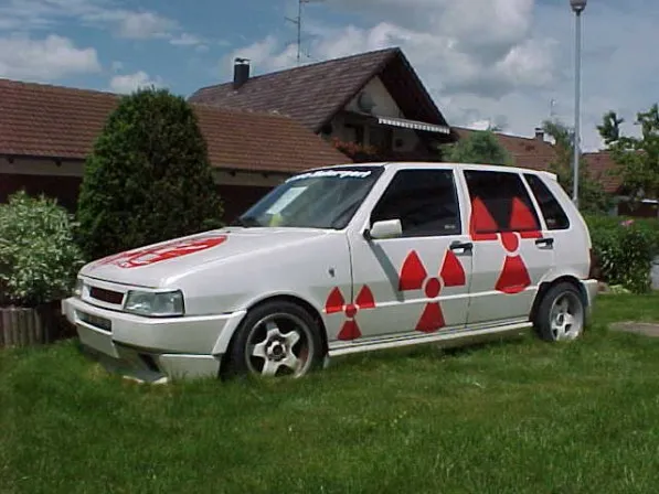

    Kommen die echt so schräg ran und unter die Kante welche man am serienmäßigen Schweller aus Blech hat (siehe 1. Bild hier)?
    Nein das nur bei den Serien Turbo/SX Schwellern so!
    Ich hab die Abarth ja da, da ist oben ganz klar eine "Klebe"linie zu erkennen für Karosseriekleber. Da ist auch nirgends eine Vorkehrung für die Löcher die bei Uno's mit Schweller vorhanden sind.
    Und ist auch kein so weiter "Eingriff" als das man diesen Eingriff am Unterboden anschrauben könnte!
    Da gibts wohl irgendwelche Klammer, die kriege ich hoffentlich demnächst zu meinem Abarthsatz dazu, eventuell sind se ja beim anderen auch dabei, dann werd ich mir da welche Nachbauen!
    Vorne und hinten sollen die Schweller wohl in die Kante vom Innenradlauf bzw. der Börtelkante geschraubt werden.

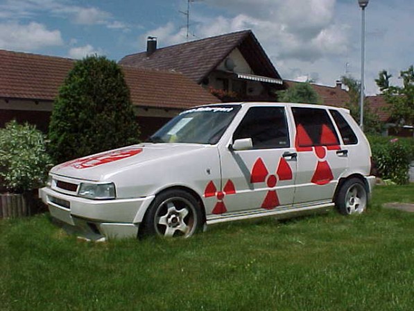

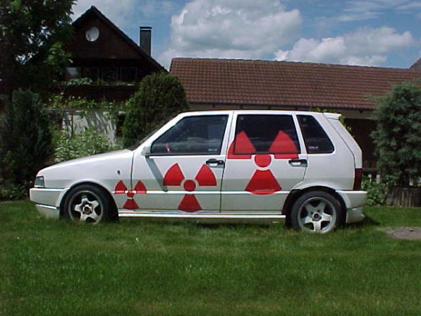

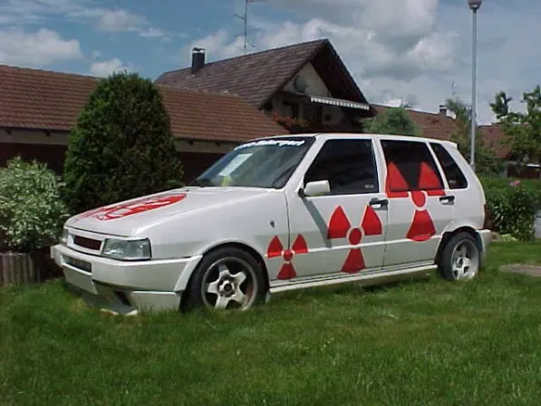

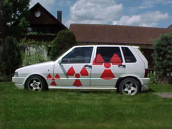

    ok der rand war ein ganz klein wenig geklebt damit nix neiläuft und neigeschraubt in den innenradlauf hinten und vorne so waren die auf meinem weißen uno angebracht und in den anleitungen von den neuen schwellern ist das genauso beschrieben ;) :D:baeh::bier:

  • boah ist das ein geiler uno!!!!!! :anbet:
    wem gehört der? motorisierung???
    :D:D der gefällt mir unglaublich gut!!!! :D :D
    :bier: serge :bier:

  • Also die Schweller werden folgender maßen fest gemacht.
    Bei den Schwellern ist eine Leiste dabei, die ziemlich oben am ende von den Blechschwellern angeschraubt wird. Oder man biegt sich winkelhalter die man anschweißt (hat man wenigstens keine Löcher). Nur kleben hält nicht, diese würden dann runter hängen in der Mitte.
    Durch die leiste kann man die Schweller auch ein wenig gerader hängen im Gegensatz zu dem weißem Uno auf dem Bild, indem man unten an der schwellerkante was zum abstand anbringt und diese mit den klammern befestigt (die muss man ein wenig auseinander biegen) oder man macht’s sich neue. Ist das getan kommen in die Seiten vom Schweller vorn und hinten schrauben, so sitzt der Schweller perfekt.
