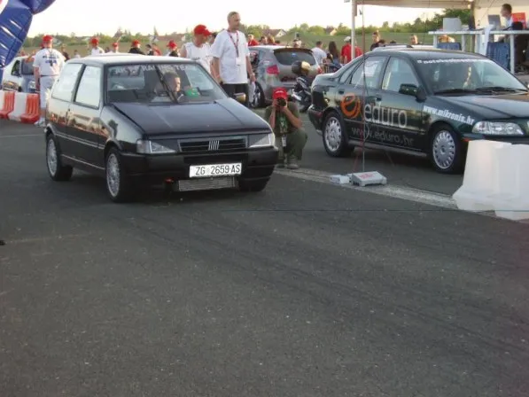

Das ist mein uno turbo racing
  • 91. jahre
    82 kw
    jetzt kw ?????
    grose dusen auf punto gt 0 280 150 701
    bmw 530 d intercooler
    malpasi benzin regulator
    nur fur drag racing
    best time ist 14,211 sec/402m
    tausch turbolader IHI VL5(steht um 1.8 bar)
    ofenes pop-off
    und bilder
    UUUUUNNNNNNDDDDDD???????

  • update
    mein neuen intercooler (golf 5)
    intercooler in arbeit ;)
    ich wunsche nachste jahr in klase 13(ohne NOS)

  • ich habe noch eine schone bild
    zweite platz in Osijek
    402 streetracing
    R series (14,000-14,999)
    :bier:
