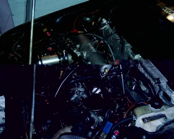

  • Hallo mein bruder und ich haben unseren 1.6er Turbo fertig bekommen. verbaut wurde ein 1.6er vom tempra und karosse,kopf,elektronik und andere diverse teile vom 1.3er unoturbo mk2. turbolader vom audi a6 2.4 v6 diesel mit variabler geometrie. nach längerem tüfteln und etlichen verschleiß an ladern ( da wir in turbomotoren noch relativ neu sind *g*) funktioniert er. aber ich denke es ist noch mehr raus zu holen da wir niemanden kennen der uns die motor-,einspritzsteuerung anpassen kann. aber an sich geht er nicht schlecht. auf der viertel meile hat ein audi tt mit 180ps keine chance. aber da funzte der lader noch nicht richtig. naja wenn ihr wollt kann ich ja mal ein video reinstellen. von tacho und von aussen. muss es nur noch irgendwie auf den rechner bekommen. wenn interesse besteht.
    ciao unoturbo1.6

  • richtig sowas gibt es normal auch nicht! aber es ist ein test gewesen der momentan "noch" funktioniert. aber wir fahren das auto auch nur auf viertelmeile oder mal am wochenende mit roten schildern.
    @ptwittmann: läuft schon ca. 300km aber fast nur volllast.

  • wieso träge? Vollen ladedruck haben wir bei ca. 2500- 2700upm. der lader verstellt doch die flügelräder so das man immer optimalen druck bei jeder drehzahl hat.
    hier mal ein bild des laders ist zwar von x-bay aber ich habe kein anderes http://cgi.ebay.de/Audi-VW-Turbol…1QQcmdZViewItem
    wer weiß aber ich finde er geht richtig gut. jedenfalls am ende der viertel meile hatten wir so 170-180 drauf.
    achso ladedruck etwas über 1bar.
