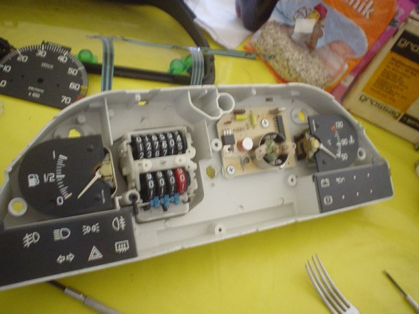

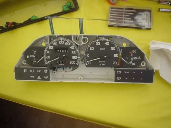

    ich hab mich heute mal dran gewagt und meine Tachofolien zugeschnitten und in mein Tach eingeklebt. Hat auch ganz gut funktioniert bis auf ein paar unsauberkeiten aber naja. Fürs erste Mal ist es ganz gut gelaufen.
    Hier mal die Bilder:
    So und nun zu meiner Frage.
    Wie bekomm ich die Zifferblätter vom Tank und der Wassertemperatur ab? Ich hab die Anzeigeeinheit auseinandergenommen aber ich hab keine Schraube oder so gefunden. Ich hoff das mir einer von euch weiterhelfen kann :anbet:

  • die Anzeigen kann man doch komplett herausschrauben.
    dann biegst du die Zeiger noch etwas nach oben und schiebst die Folie darunter....
    Die Zeiger kannst du bei diesen Anzeigen nicht abmontieren..

    die Anzeigeelemente hatte ich schin komplett ausgebaut aber ich hab nix gesehen was ich aufschrauben kann oder so.
    buckaroo
    genau diese komischen "Nieten" will ich auchmachen um die Blätter rauszubekommen aber ich weiß nicht wie. Es läßt sich nicht weghebeln und will auch nix kaputt machen. Bitte Hilf mir.

  • ... du läasst die Originalzifferblätter drauf, und legst deine weissen darüber... das machen manche so... ;)

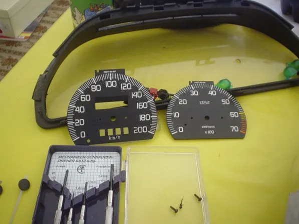

  • die nieten sind auch reingeschraubt. musst halt nur mit ner zange zu packen kriegen und dann rausdrehen. für den zusammenbau vieleicht lieber n paar passende schrauben besorgen. dann kriegste die auch nächstes mal leichter wieder ab ;)
  • Mach es einfach so wie BlueCoupe beschrieben hat. Einfach die Folien vorsichtig seitlich unter die Zeiger schieben und auf die alten Anzeigen draufkleben, fertig. Geht beim Turbotacho auch ganz gut bei Öltemperatur und Öldruck, ist das gleiche Prinzip.
