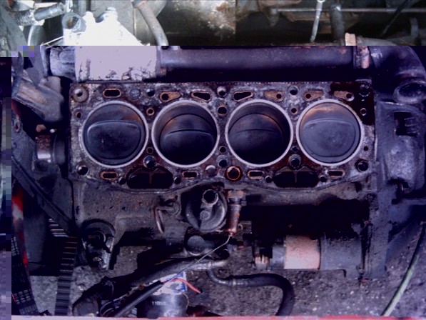

Hallo,
mein Anlasse ist im arsch..
Muss den Morgen selber wechseln, kann mir einer einen tip geben wie ich da am besten drann komme..
Muss ich die Stoßstange abbauen??
Ich habe echt kein Plan..
Danke

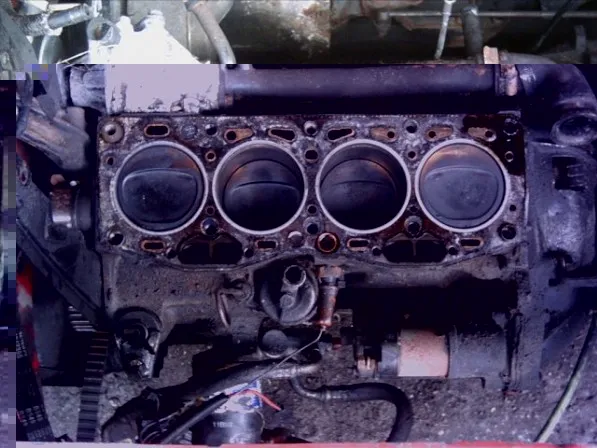

Hallo,
Danke
Anlasser, lass mich kurz überlegen...
Stoßstange muss nicht ab... meld mich gleich wieder -> Brainstorming
/edit:
Also auf dem Bild sieht du nen geköpften 1.3er Turbo.
Rechts unten ist der Anlasser.
Die Kabel müssen ab und dann sind es lächerliche 3 Schrauben die ab müssen und dann fällt er ab
Mache die Schläuche vom und zum Ladelüftkühler ab, dann kannste mit den Händen runter greifne bzw. wenn du nen guten Wagenhaber hast von unten arbeiten
Dauert ungeübt ne Stunde, danach gehts schneller
Müssten 17er Schrauben sein wenn mich nicht alles täuscht...
batterie abklemmen!!!!!!!!!als erstes
Danke!
Mache mich jetzt gleich rann!
Ich hoffe ich bekomme es hin
So, fertig!!
hat alles wuderbar geklappt.
Danke nochmals..
Nix zu danken
