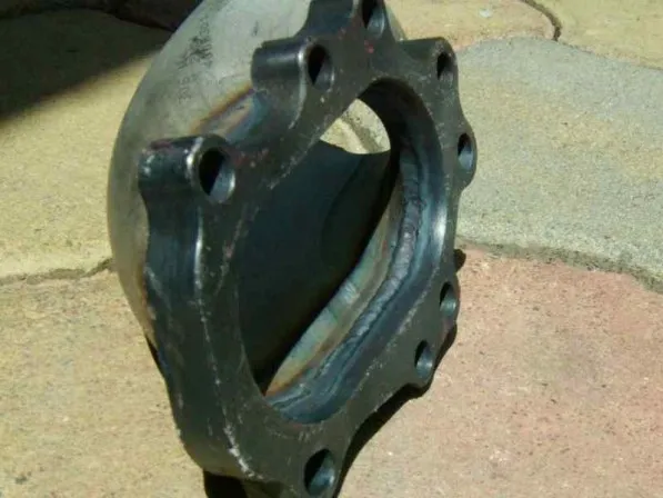

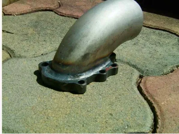

    heute als sonntagsarbeit mal das kniestück angefangen. noch den unteren flansch machen und fertig. hier mal paar bilder.
    nach dem schweissen:
    und nach kurzem schleifen und polieren siehts schon ganz gut aus:
    durchmesser ist innen 66mm. falls einer von euch mal sowas macht kann ich einen tipp geben: lasst euch zeit bei der vorbereitung und richtet/hämmert/biegt lieber eine halbe stunde länger bis alles sauber passt bevor ihr es schweisst. sonst könnt ihr nachher eewig schleifen.
    :D Gut Ding will Weile haben.

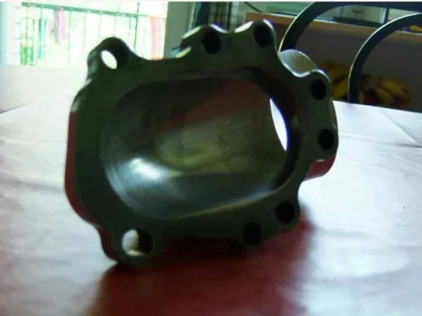

    Was vielleicht noch im vergleich dazu schön wäre !
    Bilder vom alten Orginalen Kniestück Innenansicht zum neuen
    Kniestück.

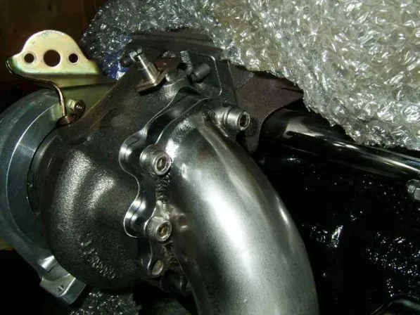

  • Da ist ganz schön viel Chrom beim Schweißen verbrannt. :D
    Sagmal, LIMA fährst du keine mehr wenn ich das richtig verstanden habe?
    Wenn man die nämlich behält, guckt vorher der Bogen nich der LIMA im Weg ist :D
  • lima kommt nur im rennuno vermutlich keine zum einsatz.
    beim 1.6er schon, ist ja ein alltagsauto. lima ist montiert , sieht man auf den bildern nur nicht. da ist sogar noch platz für ein hitzeschild. ganz so blöd bin ich nicht acki ;)
    und wegen dem schweissen.... naja, sicher nicht perfekt, aber darfst mir gerne vorführen wie es besser geht. :]
    @Taylor. der vergleich wäre grundsätzlich interessant, erübrigt sich aber da das originale kniestück gar nicht auf den lader passt.
